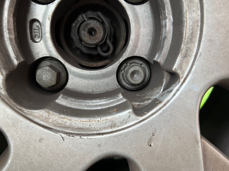

Beste mensen,
Heeft iemand ervaring met het loskrijgen van de slotbout (anti-diefstalbout) bij een citroën C4 coupé uit 2004?
(dit ivm het wisselen van de remblokken)
Het betreft een bout die origineel met een speciale 'sleutel' losgemaakt moet worden. Echter is deze sleutel niet meer aanwezig.
Diverse citroën-dealers gebeld, maar die geven aan dat dit alleen losgeboord kan worden.
Dus heb ik de boormachine erbij genomen, speciaal 3 maten bosch metaalboren gekocht en een poging gewaagd. Maar, tot mijn verbazing kom ik er niet in. De bout is blijkbaar zo hard dat de boor er gewoon niet doorheen komt. Vreemd, want op diverse youtube filmpjes zie je het gebeuren alsof het een piece of cake is.
heeft iemand hier ervaring mee? suggesties?
Alvast mijn dank...

  • Teddy
  • Laatst online: 15:52
Moer er op lassen en losdraaien.

Teddy schreef op donderdag 5 januari 2023 @ 14:56:
Ik heb geen lasapparatuur...

Moer er op laten lassen en losdraaien.

Sleuf erin slijpen en grote platkop schroevendraaier erin.
Je zal wel een grote hefboomwerking nodig hebben, dat is je volgende uitdaging.
Beter koop je een platkop bitje wat je met een verlengstuk (ratelsleutel oid) kan gebruiken.

HugoBoss1985 schreef op donderdag 5 januari 2023 @ 14:59:
Dat slijpen zal niet gemakkelijk gaan aangezien de bout nogal verdiept in de velg ligt.
Je kunt ook naar een grote universele garage gaan , die hebben vaak allerhande soorten van dit soort doppen. Wie weet zit er de goede bij

MLLL schreef op donderdag 5 januari 2023 @ 15:09:
Je wilt uiteraard de velg niet raken (wellicht met een dremel werken)... net zoals dat je de velg en de band moet beschermen tegen las spatten wanneer je daar gaat lassen.
Je laatste advies is het beste, alvorens te gaan "kloten".
@Roadtonowhere Je hebt dus waarschijnlijk speciale boren nodig voor hard metaal, en/of meer kracht :P

Hier zijn speciale sets voor zoals deze : https://www.hbm-machines....q0Zdo4HhuDpRoCdPcQAvD_BwE

Een dop die net iets te klein is erop hameren?
Er zijn ook "opvreet" doppen die ervoor gemaakt zijn, maar als je deze nog moet aanschaffen kun je beter naar een garage gaan. Gewoon even rondbellen naar de garage's die wat oudere auto's vaker zien (dus niet de dealer).

Timorad schreef op donderdag 5 januari 2023 @ 15:15:
Dat is ook een goede en interessante.
Als de dop harder is dan bout dan kan dat.
Ik doe dat wel eens met vernaggelde inbus bouten, dan ram ik er een torx in ;)
Vergeten te melden inderdaad. Ik heb geprobeerd om er een wat kleinere dop(pen) op te hameren. De eerste brak af...de tweede kreeg ik er niet voldoende op. (echt flink staan hameren 8)7 )

Bel even een lokale bandenboer. Die hebben vaak een hele set doppen om dit los te krijgen.

Heb je hier ervaring mee?
Weet je zo of deze de-montagedoppen er links- of rechtsdraaiend opgeschroeft moeten worden?
m.a.w. Wanneer je de dop erop schroeft/draait...kom je dan vanzelf tot het moment dat je de moer eruit kan draaien?

Geen ervaring met wielmoeren, wel met kleinere variant ervan. Ze zijn speciaal gemaakt om los te draaien, ze vreten zich vast in de bout, waarna je ze los kunt draaien.
Maar ik zou idd gewoon even naar Profile ofzo gaan, die hebben vast zo'n setje.
(Je moet trouwens ook nog nieuwe bouten regelen voordat je dat doet..)

Deze set wellicht?
Heb je gelijk vervanging voor de bout die je aan het slopen bent ;-)
En anders hebben ze er nog veel meer met even zoeken.

Dit is de set die ik in eerste instantie had gekocht, maar helaas niet de juiste. Bij nader informeren vernam ik dat elke auto een eigen (authentiek) sleutel krijgt die alleen bij die auto past.

Die anti diefstal moeren zijn zwaar klote... Deze laten verwijderen bij bandenboer, kost je €25 of zo en dan normale laten terugzetten. Bij mijn BMWs sloopten de banden boer ze door de ster half kaal te draaien zodat ik zelf ook niks meer kon wisselen.
Ah, unieke pin layout, dus echt een totale vervang-set.
Dan denk ik dat als enige overblijft die speciale set die @MEN-O noemt.
Die zijn in principe voor een impact bedoeld en draaien zich vast in de kop met een tegengesteld schroefdraad mechanisme.

Ik zou toch eens een paar dealers langs rijden en kijken of er niet een auto staat met matching sleutelbout..
Toen ik dealers belde was het ook van 'kan niet de sleutel is uniek' maar uiteindelijk lukte het prima.. met de sleutelbout van een auto die toevallig daar net een beurt kreeg :)

Anders heb je ook nog wat van dit soort dingen:
https://www.amazon.co.uk/...es-Spinning/dp/B0BN66ZLPY
Maar de bout eroplassen is dan goedkoper :)
<edit> die van @MEN-O is goedkoper :)

Dop eroverheen gaat meestal wel mits je de juiste hardheid hebt, gebruikte vroeger meestal van die 12 kant doppen ervoor. Wat je ook kan proberen is een dunne puntbeitel in een van die gaatjes en dan losslaan voorzichtig met een moker. Wel eerst de rest vd bouten wat losdraaien zodat de spanning eraf is.
Deze zijn wel in kleinere maten te verkrijgen en lijken mij ook meer grip te hebben, je zou die bout ff op kunnen meten met een schuifmaat en de juiste dop bestellen. https://www.amazon.nl/BGS...gid=pla-548267140766&th=1 en dan voorzichtig losdraaien zonder dat het afbreekt.

Ik had dit probleem bij mijn Peugeot ook. Zelfde type slotbout. Dealer geeft aan dat het niet kan, maar de plaatselijke kleine zelfstandige bandentoko, die heeft wel iets waar het mee werkt. In mijn geval niet de juiste adapter, maar met grof geweld kwam het ding toch gewoon los.

Slotbouten moet je weg gooien, niemand gaat velgen jatten van een 18 jaar oude Citroën. Bij mijn Coupe (die afgelopen december 18 is geworden) heb ik direct bij aanschaf de slotbouten laten vervangen voor normale.
Ik heb het destijds bij de dealer laten doen dacht ik, volgens mij zijn die ook uitgeboord.

Vandaag bij euromaster geweest die zeer behulpzaam aan de slag gingen. Eerst geprobeerd met adapter maar daarmee brak gelijk de kop van de bout af. Hij heeft toen geprobeerd er een moer op te lassen, maar...helaas, ook deze brak twee maal af. Kosten: geen!! Toffe Euromaster!!
kreeg de tip om naar professioneel lasbedrijf te gaan die betere las kan toepassen. Het wordt dat of toch uitboren.
