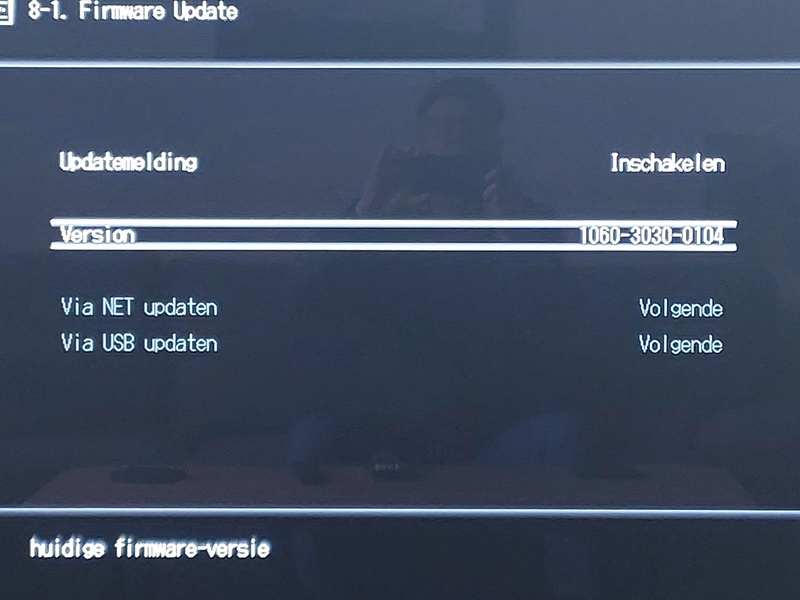

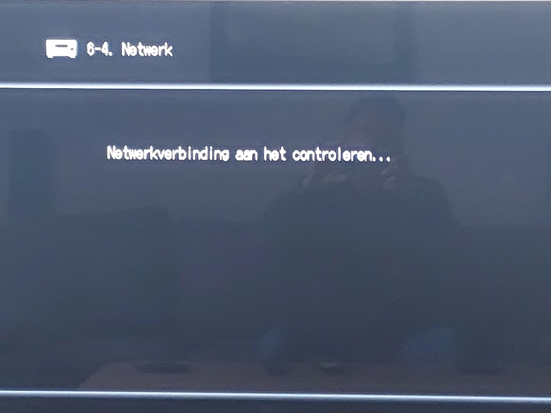

Ik heb de receiver gereset en staat op fabrieksinstelling maar ik kan nog steeds niet de firmware update doen .
En de Wifi en internet met kabel lukt nog steeds niet.
Ik zet er afbeeldingen erbij misschien dat iemand mij kan helpen.
Afbeeldingslocatie: https://tweakers.net/i/KSYmgAPjY9Gsp_rXmp32VSZ_lzE=/800x/filters:strip_icc():strip_exif()/f/image/OhfVIXatYlQmfq5Bpw2ChfGi.jpg?f=fotoalbum_large
Afbeeldingslocatie: https://tweakers.net/i/fCCy71g6voayKy7lwr6ZfP5tQRk=/800x/filters:strip_icc():strip_exif()/f/image/xNyJAuuZSg4nF7Ly5BBWWjNI.jpg?f=fotoalbum_large
Afbeeldingslocatie: https://tweakers.net/i/fvRgRIX2-XPdVoBAu8GUidoorKA=/800x/filters:strip_icc():strip_exif()/f/image/xZJnRSqQ3HY4RVlXmWjC13Xg.jpg?f=fotoalbum_large
Afbeeldingslocatie: https://tweakers.net/i/vpMWDG1jXfPU30yNFbx90KgSNts=/800x/filters:strip_icc():strip_exif()/f/image/RAhVPeiudjgqOb5EA2u85Bgg.jpg?f=fotoalbum_large
Afbeeldingslocatie: https://tweakers.net/i/bXTaHg1DRPRlp1oMOAdFNNnjC04=/800x/filters:strip_icc():strip_exif()/f/image/X2HGrMgfXFXaAF3RfumOCl91.jpg?f=fotoalbum_large
Afbeeldingslocatie: https://tweakers.net/i/pGFnmXW6QlAEE6WAeARY9XGqRY8=/800x/filters:strip_icc():strip_exif()/f/image/yJyj0uwQW9nCqYtgRYCI9unm.jpg?f=fotoalbum_large
Afbeeldingslocatie: https://tweakers.net/i/uB1cQ2S1ATnLBJmEUIYgIbEK7xU=/800x/filters:strip_icc():strip_exif()/f/image/lXPgsEsF0cb5sSvbSuqlw2yg.jpg?f=fotoalbum_large

Volgens mij spelen er hier veel meer problemen of hebben problemen verband.
geert braam schreef op zaterdag 7 januari 2023 @ 12:06:
De problemen zijn ik wil Tune Fm op mijn receiver afspelen via internet radio maar die werkt niet, nu gaat muziek via mijn iPad .
Update via internet gaat ook niet, mogelijk omdat de receiver geen internet connectie heeft? Dan is het niet hebben van internet radio een logische.

Zit er meer netwerkapparatuur aan de switch/modem waar de Onkyo op aan is gesloten? Geen idee hoe een correcte config van Onkyo er uit moet zien maar ook hier, wederom testen waar het probleem precies ligt. Als de Onkyo, volgens de afbeeldingen, wel connectie kan maken met WiFi maar er geen data overheen komt lijkt het issue ergens anders te liggen.
Zoals gezegd verwacht ik niet dat een Firmware update je problemen oplost. Mijn eerste post in dit topic geeft precies aan hoe je offline een update kan doen, vanwaar negeren? Als je die post had gevolgd was je uitgekomen op https://www.intl.onkyo.com/support/firmware/tx-nr545.html waar je "Latest Firmware Number (12 digits):1060-6030-0104" kan downloaden.
[ Voor 10% gewijzigd door FeaR op 13-01-2023 14:25 ]
  • JBnl
  • Laatst online: 10-11 19:42
Is de receiver met netwerk kabel verbonden?
Als je wifi zoekt vind je dan je access point ?

- De firmware update is uitgevoerd (ik had eerder 1 gedaan maar dit werkte gekgenoeg nooit) files op de usb stick en de update werd direct uitgevoerd;
- Draadloos internet lijkt ook opeens beter te werken;
- TuneIn werkt plots nu, wat enorm handig is.
Kortom onze dank voor de tips wat door de update werken nu wel een aantal functies.

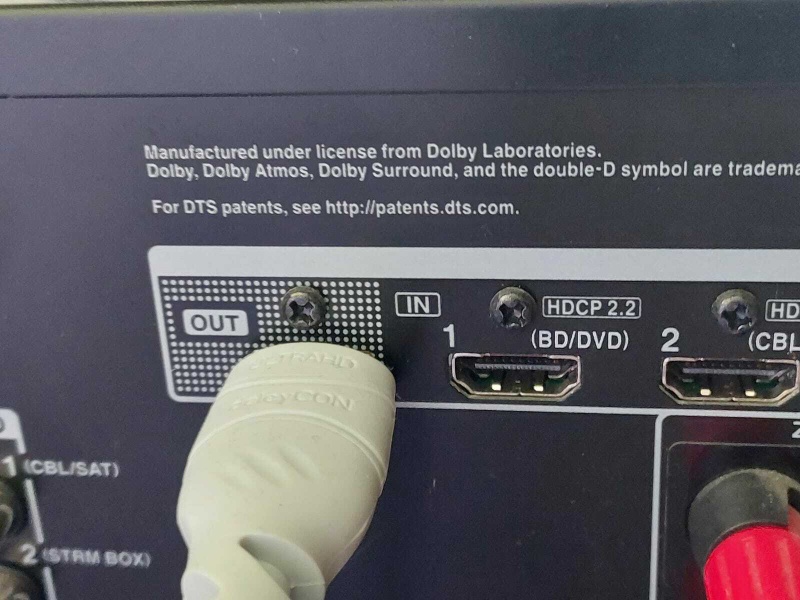

Vanuit de Tv gaat het direct hierin:
Afbeeldingslocatie: https://tweakers.net/i/7STWLn9lSmcHLYaH6zgUmxZ4SuA=/800x/filters:strip_icc():strip_exif()/f/image/ySl91wpGmF0RXVkirmF64Yu2.jpg?f=fotoalbum_large
