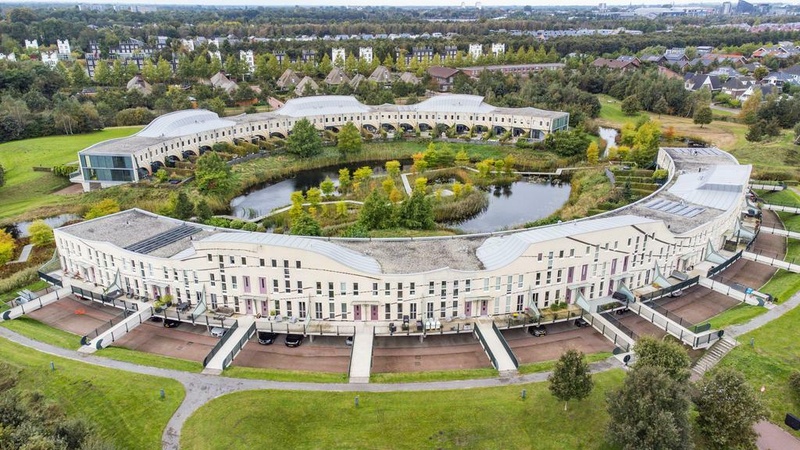

Wij wonen in een bijzonder project in Heerenveen dat 16 jaar geleden onder architectuur is gebouwd. Helaas net te vroeg dat de architect toen al over zonnepanelen had nagedacht...
In totaal zijn het 46 woningen.

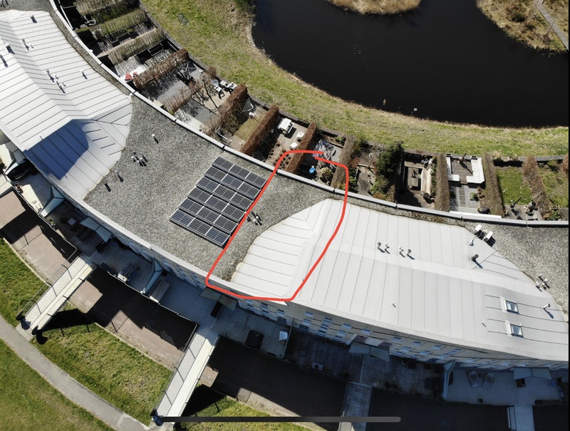

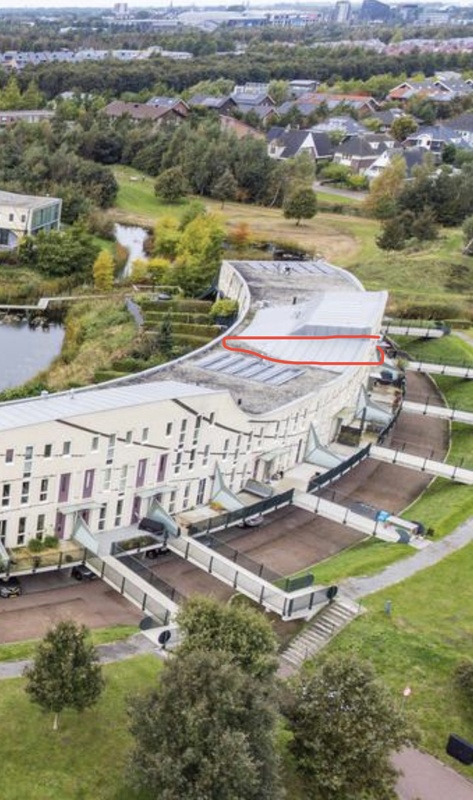

Hier zitten woningen tussen met platte daken, maar ook woningen met schuin oplopende daken. Onze woning (rood omcirkeld) heeft grotendeels schuin dak, met bitumen bedekt en gemonteerd op hout. De woning ligt ideaal op het zuid-westen. Vanwege oa. aanschaf elektrische auto en een stuk verduurzaming zouden zonnepanelen nu erg gewenst zijn...
De buurman heeft een plat dak en heeft hier 18 zonnepanelen gelegd. Zie foto.
De installateur geeft aan dat ons dak te stijl is om panelen los op te leggen (wat ik begrijp). Monteren willen ze eigenlijk ook niet aan beginnen, omdat ze dan door het bitumen en isolatie van 10 cm moeten boren om de panelen op het hout te bevestigen.
Veel buren zitten met hetzelfde probleem en eigenlijk is het esthetisch ook niet ideaal om zonnepanelen op de schuine wanden te plaatsen, als het al zou kunnen...
Mijn vragen:
1. bestaan er 'flexibele' zonnepanelen die op dit type daken kunnen worden gemonteerd? Of andere alternatieven?
2. Als ik geen zonnepanelen op eigen dak kan hebben, waar kan ik dan +/- 20 panelen kopen, die fysiek op extern dak van een 3e partij of bijvoorbeeld zonnepanelenveld liggen? Ik wil dus niet leasen of in een zonneproject zg. rendement krijgen (zoals zonnepanelendelen.nl), maar 'gewoon' mijn panelen op een andere plek hebben liggen waarbij de kwh opbrengst verrekend wordt met mijn verbruik op mijn eigen adres. Ik heb al sites bekeken met postcoderoos etc, maar kom niet verder dan dat ik me bij een lokale energiecooperatie zou moeten aanmelden. Voor Heerenveen kan ik er niet één vinden. Of zie ik iets over het hoofd?

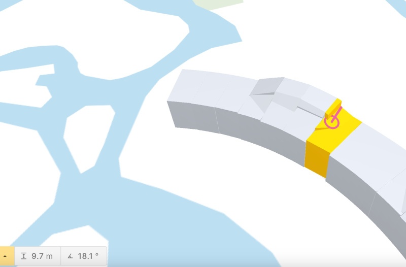

Kun je wat afmetingen aan de tweede afbeelding toevoegen?
En welke maat hebben de panelen van de buren?
Je kan ipv ZW ook op ZO leggen, dus kwartslag draaien.
Icm een dergelijk plat systeem als je buren maakt dat niet heel veel verschil, en zou je toch zeker wel aan 5 panelen kunnen komen gok ik, misschien zelfs wel 6?!
Edit: Tenzij die strook kiezels achter de pijpjes echt te smal is, dan wordt het wel lastig inderdaad

Er bestaan flexibele panelen die worden vooral op campers gebruikt. Deze hebben wel een minder lange levensduur omdat ze met hitteproblemen kampen.
je kunt sowieso wat gewone panelen op het vlakke stuk leggen. stuk of 5 gok ik.

Dit is werk voor een dakdekker die ook PV doet. De generieke PV installateur heeft hier geen kaas van gegeten.
Heb je al in die richting gezocht?

Als het echt op het platte dak aankomt Max 2-3 panelen. En dat is dus niet de moeite...
