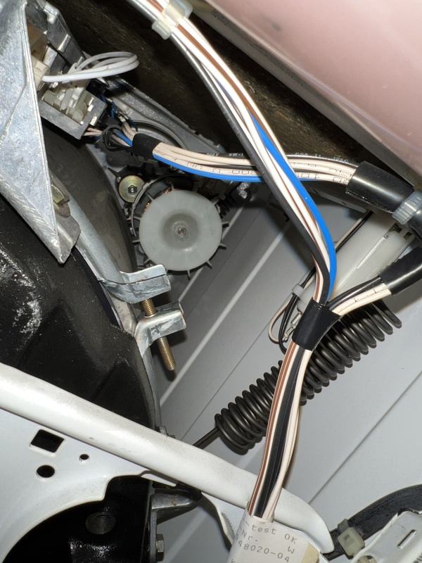

Hi allemaal,
Onze wasmachine (miele novotronic wt 945) die maakt ontzettend veel herrie en beweegt erg tijdens het centrifugeren en drogen (verplaatst zichzelf ook). Hij staat goed waterpas, dus zou het niet aan moeten liggen. Ik zag op internet dat het belangrijk is dat de transportbouten eruit zijn. Ik dacht zelf dat dit aan de orde was. Toch zie ik nog wel boven aan de achterkant eea aan bouten die erin zitten. Maar ik als leek heb geen idee of dit transportbouten zijn of gewoon bouten die belangrijk zijn om erin te laten. Een van jullie enig idee? Sorry voor de matige foto’s, maar ik kan niet van verder af foto’s maken van de achterkant. Een foto is van de bovenkant van de bouten die er dus nog in zitten. Andere foto is van de bouten onderin die er al wel uitgehaald zijn. Alvast bedankt! Daarnaast horen we trouwens ook nog regelmatig een enorm getik. Dit zou eventueel een bh-beugel oid kunnen zijn die in de trommel vastzit?

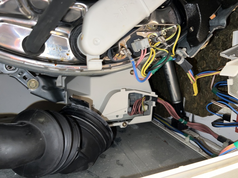

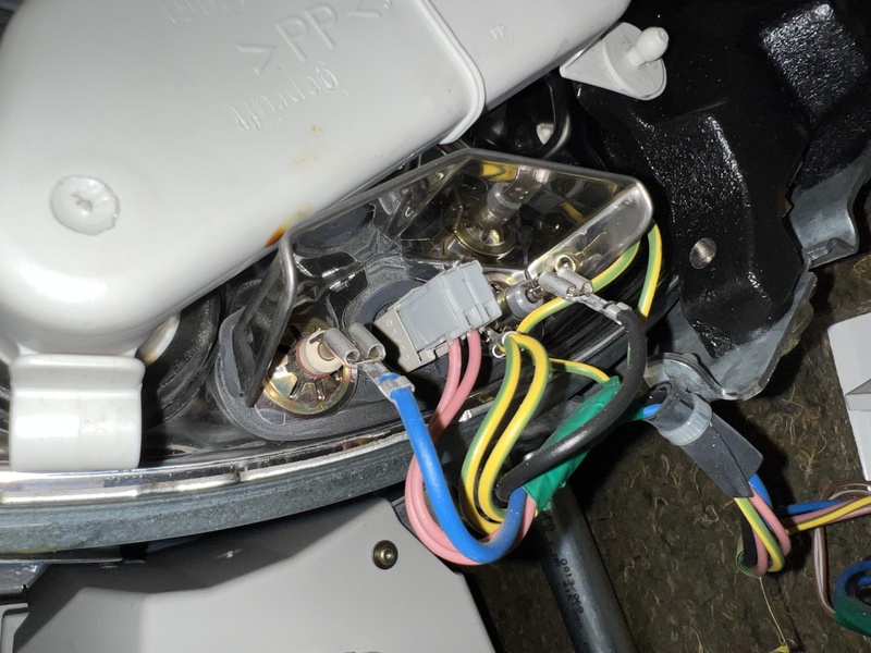

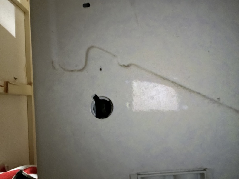

Bedankt voor jullie snelle reacties. Wat vriendelijk dat jullie een leek willen helpen. De wasmachine was van mijn oma, dus al zeker zo’n 15 jaar oud. Via het internet heb ik gevonden hoe ik de voorkant van de wasmachine eraf haal. Ik heb de slang naar de trommel losgehaald om te voelen of daar iets zat. Niks helaas. Als ik een beetje lichtjes duw hoor ik weer dat getik. Maar ik kan niet plaatsen waar het vandaan komt.
Ik ben onlangs verhuisd. Toen stond de wasmachine op badkamertegels, nu staat ie op hout en op hoogte. In de vorige woning bewoog die ook veel, dus toen was het al het geval. Omdat ie nu op een verhoging staat vinden we het wat riskanter..
Ik plaats wat foto’s, wie weet ziet een van jullie waar het aan ligt of wat verstandig kan zijn. Een trillingsmat heb ik overigens ook geprobeerd, maar dat werkte ook niet helaas.

Als de wasmachine 15 jaar oud is kunnen er best wat onderdelen speling hebben gekregen, dan gaat hij gewoon wat meer schudden en herrie maken. Op zo'n houten verhoging (die gewoon minder stabiel is dan een betonnen verdiepingsvloer) wordt dat alleen maar erger. Of dat de oorzaak is weet ik niet, maar het zou me niet verbazen.
This too shall pass

@tlj27 Schokdempers voor Miele machines, zeker de oudere, zijn best wel goedkoop.
En redelijk makkelijk te vervangen; alleen de voorkant hoeft los.

Maar is de ondergrond dat ook? Die kast ziet er uit als zelfgemaakt, wanneer die op afwateren staat is het best in te denken dat de wasmachine tegen het deurtje of zijkant staat te bonken.
Verder maakt dit meer lawaai dan je oude badkamervloer omdat je nu een klankkast hebt, wat je eerst niet had.
Uit je foto's blijkt dat je de hele voorkant er al voor weg hebt gehaald. Dat is dapper maar de veren vind je beter via de bovenkant en de onderkant. Dus machine even uit de kast halen en het blad er even af draaien. Doorgaans zijn dit 2 of 3 schroeven. Daarna het blad naar achteren schuiten en er af halen.
Wat je ook even kunt controleren, zeker omdat het bij het centrifugeren lawaai maakt: lagers. Deze kunnen met lage toeren nog best stil zijn maar bij hogere toeren flink op hun sodemieter krijgen en de gebreken laten horen.
Kortom: er zijn best wat puntjes om naar te kijken.

Ik vermoed ook dat het meeste lawaai komt van de buitenkant van de wasmachine die tegen de zijkant van de kast waar ie in staat loopt te bonken.
Ondanks dat ie waterpas staat, zal ie altijd nog wat bewegen en gezien de ruimte (of eerder het gebrek eraan) die om de wasmachine zit, is de kans groot dat ie iets zal raken tijdens het wassen e/o centrifugeren.

Ook is het idd heel goed mogelijk dat er een beugel van een bh door een van de gaatjes in de trommel is gekomen en daar dus lawaai maakt.
Heb dat zelf een keer thuis gehad en toen zat die beugel deels onder het verwarmingselement en een deel stak er bovenuit. Dat deel sleepte langs de trommel en maakt veel lawaai.
Ik heb dat kunnen constateren door mijn hoofd in de trommel te steken en met een zaklamp door de gaatjes in de trommel te schijnen.
