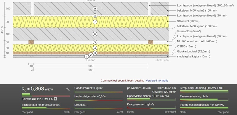

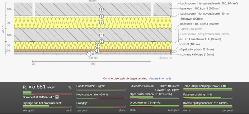

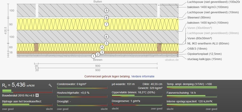

Beste isolatie tweakeraars,
Tijdens een grondige renovatie van mijn aangekochte huis ben ik aan het uitzoeken of en hoe ik mijn binnenmuur vanuit binnen kan isoleren.
Ik heb inmiddels al veel ingelezen op verschillende sites, navraag gedaan bij bouw/isolatie-bedrijven en berekeningen uitgevoerd in Ubakus. Echter geeft me dat nog onvoldoende vertrouwen mbt vochtregulatie danwel constructieve uitvoering. Ik merk namelijk dat veel voorgestelde manieren om de binnenmuur van binnen te isoleren, zoals het gebruik van rachelwerk door Ubakus niet goedgekeurd worden, specifiek op "droogreserve".
Ik zou graag jullie mening en oordeel willen horen mbt tot onderstaande berekeningen / manieren tot het na-isoleren van een binnenmuur (met geïsoleerde spouw). Onderdeel 9 t/m 6 is bestaand. Berekening uitgaande van: buiten 25 graden 80% luchtvochtigheid en binnen 20 graden en 50% luchtvochtigheid.
Alvast bedankt voor het meedenken.Afbeeldingslocatie: https://tweakers.net/i/OkYQnjH8zK_fzM0AiVZP-1mUgJE=/800x/filters:strip_icc():strip_exif()/f/image/xLf7K6gGym5rMciUr3QCWN9t.jpg?f=fotoalbum_large

Het kan ook zonder rachelwerk door de pirplaten op de muur te lijmen + (eventueel) te verankeren door de osb plaat heen. De opbouw is niets mis mee.
