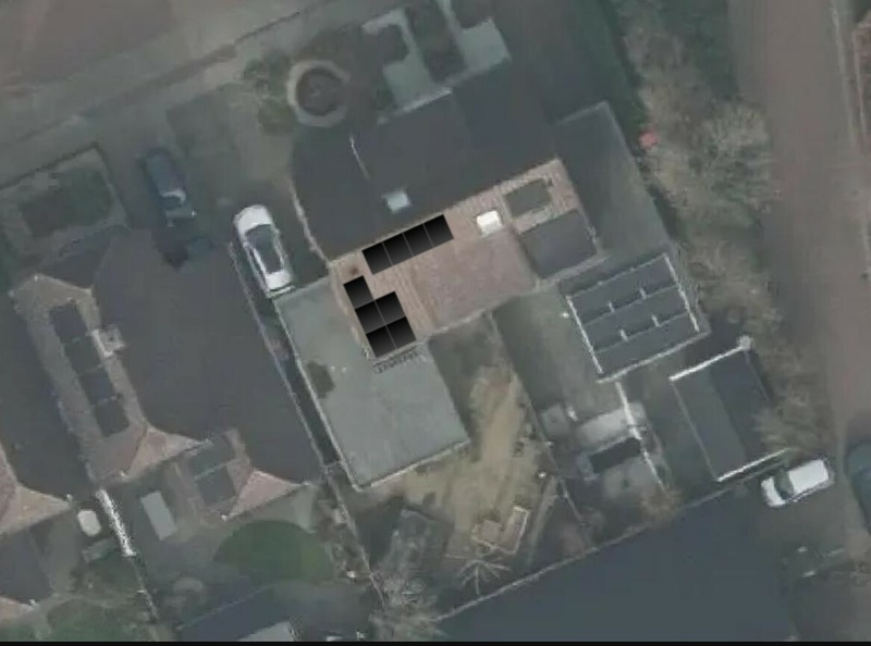

We hebben nog een groot plat stuk waar een paneel of 12 geplaatst kan worden. Maar door een geplande uitbouw over een jaar of 3 (nieuwe garage/bijkeuken met bovenverdieping ivm gezinsuitbreiding) kan dat deel er wel eens heel anders uit gaan zien.
We betalen nu per kWh 23 cent (contract uit juni 21, 5 jaar) en zijn geen groot afnemers.
Dit is het legplan:
Afbeeldingslocatie: https://tweakers.net/i/zs7hTmeV9kAg0WBTj4hJD41f188=/800x/filters:strip_icc():strip_exif()/f/image/ZucZwKO4qqi2vs73Yvul5Z16.jpg?f=fotoalbum_large
[ Voor 11% gewijzigd door glaerox op 04-01-2023 09:41 ]

Ik zie een groot potentieel voor een toekomstige grootverbruiker: het is wit en gaat in de toekomst niet op vloeistof rijden.
Uitbreiding? Dus je wil nu €1000 extra betalen om in de toekomst voor de uitbreiding nog eens €1000 extra te betalen?
SunPower: mooi spul hoor… maar duur
Enphase: ook mooi spul… leuk die lange garantie… ga je zelf het dak op, of heb je 25 jaar installatie garantie én bestaat de installateur over 25 jaar nog.
Besteed die 2k gewoon aan meer panelen. Pak voordeligere panelen een leg er nog meer van.
En dan blijkt met dat overschot zonnestroom de business case van de gasketel ook snel te verdampen.
