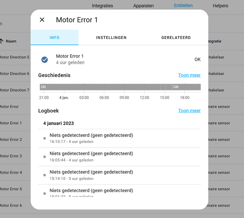

We zijn nu een paar uur verder en het lijkt erop dat de vouwgordijnen werken. Geeft toch altijd een geweldig gevoel als alles werkt! Nogmaals super fijn dat er mensen willen meekijken.
De vouwgordijnen lijken nu goed te werken, maar de twee andere entiteiten werken nog niet. Het betreft 'Motor direction' en 'Motor error'. Dit is wat ik te zien krijg:
Afbeeldingslocatie: https://tweakers.net/i/Cm1SZlxX1dvo_AE7k9VJU51D1jI=/800x/filters:strip_exif()/f/image/Y3RVDl0Zv2qFIe5gkUSM4stC.png?f=fotoalbum_large
Als ik op de bovenste klik, dan valt mij ten eerste op dat de naam 'motor direction' niet in mijn configuratie.yaml voorkomt. In al mijn instellingen staat er een getal achter dat correspondeert met het vouwgordijn. Bijvoorbeeld 'Motor direction 1'. Bij deze werkt alles zoals het zou moeten.
Afbeeldingslocatie: https://tweakers.net/i/lS5Wj0M9VZ9RKmK9Zw4a1e2RKuY=/full-fit-in/4000x4000/filters:no_upscale():fill(white):strip_exif()/f/image/SG3IyOgTkBtKQwJyLYgOYckl.png?f=user_large

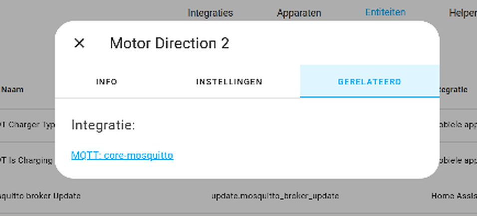

Als ik op een van de anderen klik (bijvoorbeeld 'Motor direction 2', het niet werkt. De slider is er niet en geschiedenis is bijvoorbeeld ook onbekend.
Afbeeldingslocatie: https://tweakers.net/i/-McbcdpDJhmEY4sSeDGboytQOgM=/800x/filters:strip_exif()/f/image/X4YdliRabuBcQt3rDLH3nQM8.png?f=fotoalbum_large
Hetzelfde krijg ik ook bij 'Motor error'. De bovenste (zonder getal) werkt en de rest niet.

  • Septillion
  • Laatst online: 21:52
Septillion
Kijk eens bij gerelateerd. Zie je daar een device of integration?
Bij de bovenste van de entiteit die werkt (zonder getal) is geen integratie
Afbeeldingslocatie: https://tweakers.net/i/89sjBCkO2_brmjbPL38P1zmOSPA=/full-fit-in/4000x4000/filters:no_upscale():fill(white):strip_exif()/f/image/b0iZSVXgkVWLUZy5S31chKx5.png?f=user_large
En bij de entiteiten met getal (bv Motor direction 2) staat er mqtt-mosquitto integratie.
Afbeeldingslocatie: https://tweakers.net/i/4-V9HA1iJSojRA6E7RFJ1nl-Jzk=/full-fit-in/4000x4000/filters:no_upscale():fill(white):strip_exif()/f/image/a2By88jcXFQjIahZJf091kRa.png?f=user_large
  • Septillion
Septillion
Lijkt me een restant van toen je ooit iets geprobeerd hebt. Zeker omdat hij onbekend is nu. Gewoon verwijderen zou ik zeggen :)

Slinkos schreef op woensdag 4 januari 2023 @ 20:18:
Maar motor direction komt dan dus toch wel in je configuration.yaml voor?
Ja, die komt wel in de configuration.yaml voor, maar in mijn entiteiten werkt het niet naar behoren. Eigenlijk komt het erop neer dat 'Motor direction 1'(vouwgordijn 1) wel werkt, maar alle daarop volgende volgenden niet.

Bij 'Motor error' is hetzelfde aan de hand.
De eerste werkt goed (Motor error 1)
Afbeeldingslocatie: https://tweakers.net/i/nUMHlNZ4NXFw66q1FqEDzONSp64=/full-fit-in/4000x4000/filters:no_upscale():fill(white):strip_exif()/f/image/IeH0JbClqyvqOrirRrvqg5wd.png?f=user_large
De rest niet
Afbeeldingslocatie: https://tweakers.net/i/NwFPvwGWtECO66daphCfRvgCZZI=/full-fit-in/4000x4000/filters:no_upscale():fill(white):strip_exif()/f/image/O9ZISqkTG9BtP6pSV5UDbKUQ.png?f=user_large

Slinkos schreef op donderdag 5 januari 2023 @ 13:16:
Ik ben benieuwd, als je onder switch: en binary_sensor: het eerste vouwgordijn even uit comment, gaat de 2e het dan ineens doen?
Helaas, ik had gehoopt dat dit misschien verschil zou maken en dat het misschien aan de configuration.yaml zou liggen, maar als ik bij entiteiten kijk, is er eigenlijk niets verandert
Wat ik vreemd vind, is dat het eerste vouwgordijn er bij de entiteiten ook nog gewoon tussen staat (terwijl ik die bij de configuratie uitgezet heb).
