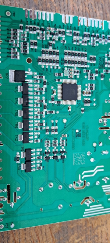

Beste,
Bij onze vaatwasser werkt, naar mijn mening, de onderste sproeiarm niet meer. In onze machine zitten er 2 vanonder. Het is de grootste die niet meer draait. Wel komt er beetje water uit. Uit alle andere sproeiuitlaten komt volop en genoeg water. Ik heb de sproeiarm al vervangen en afgelopen week een nieuwe waterverdeel ventiel gekocht en geplaatst. Nu werkt deze arm nog steeds niet. Kan het zijn dat er met het stuk gaan van het ventiel je ook 'standaard' nog iets moet vervangen? Sensor, zekering,...? Toestel en een Beko dsn28420x Mgv

Net de module/printplaat eens bekeken en zag bij TR4 dat het zwarte blokje stuk is. De fiche met kabels die daarop aangesloten was heb ik gevolgd en kwam bij de mortor van waterverdeel ventiel uit. Nu maar opzoek naar een nieuwe printplaat. Iemand idee waar te vinden?Afbeeldingslocatie: https://tweakers.net/i/PfgWBZM_26Mm0Wn8pKQ-jx58BzU=/x800/filters:strip_icc():strip_exif()/f/image/JzNknqZNpZilu8YSSXFMoHdE.jpg?f=fotoalbum_large

Het zal makkelijker worden om een nieuwe TR4 te vinden. Zie buurtjes TR3 en TR5. Ze ontploffen overigens niet zonder reden. Het zal een schakelaar zijn, maar als datgene wat geschakeld moet worden zelf een sluiting is geworden, dan krijg je dit. Of nieuwe print erin en weer 'boem'.
Dus mogelijk ook dat ventiel vervangen of in ieder geval eerst testen.

Had eerst dat ventiel al vervangen door een nieuwe, deed nog niks dus verder gekeken en kwam bij dit uit... weet je toevallig wat de benaming is van dat zwarte ding? Alvast.merci 😉

Dat zwarte ding zal wel een mosfet zijn (TR staat dan voor transistor). Je zult even de opdruk moeten lezen en dan Googlen. Op zich is het voor iemand met soldeer ervaring vrij makkelijk om te vervangen.

Na een avond googlen en zoeken geraak ik er niet uit. Op die zwarte blokjes staat w812 103NNO
Ingegeven op google maar kan precies niks vinden 🤷‍♂️

Kurtelen82 schreef op maandag 22 mei 2023 @ 11:12:
Op 103NNO komt er een triac uit,
https://datasheetspdf.com/pdf/1295418/NXP/Z0103NN0/1
Dit zou heel goed kunnen, neemt niet weg dat deze niet zomaar uit elkaar springen, zou even meten wat daar op aangesloten is.
  • Puch-Maxi
  • Laatst online: 06-11 22:10
@Kurtelen82 Het is een Z0103MN0 4Q Triac in een SOT223 package.
Zoiets als deze: https://www.conrad.nl/nl/...223-1-a-600-v-155127.html
