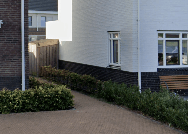

Bij mijn woning is dat ook zo. Pad naast (en achter) het huis is voor de helft van mij en voor de helft van de buren. Dus ik heb ongeveer 1 meter zijtuin en dan nog 1 meter pad naast mijn huis liggen, waarvan dus 50cm van mij is ongeveer. Nooit gemeten hoe breed dat stuk eigenlijk is.
Afbeeldingslocatie: https://tweakers.net/i/sA7Pi-WpNThBXFKc4zRSAXpZeZw=/800x/filters:strip_exif()/f/image/WkYtWt8UwfKyXUg2r0XO1vdN.png?f=fotoalbum_large
Zo dus.

Ozzie schreef op dinsdag 3 januari 2023 @ 13:04:
Zo dus.
Precies dat inderdaad. En als er nog een rij woningen aan de achterkant komt, dan verwacht ik ook daar een gedeeld pad op eigen grond. Helft van jou, helft van de achterburen.

Even snelle schets van de situatie:
Afbeeldingslocatie: https://tweakers.net/i/b8YDA-0cmcWV70H33D_B_vr762w=/800x/filters:strip_icc():strip_exif()/f/image/b9Gku2rAw74Ycanx38kykKmE.jpg?f=fotoalbum_large
Naast ons tuin loopt een weg, dus geen stoep. Ik deel dus niets. Aan de andere kant van de weg is er een appartement.
Ik heb het idee dat er te weinig grond voor de weg beschikbaar was, dus hebben ze een klein stukje van ons tuin afgesnoept om de weg breed genoeg te kunnen maken. Maar dit is puur een aanname van mij.
De andere hoekwoning heeft geen zijstrookje trouwens.
