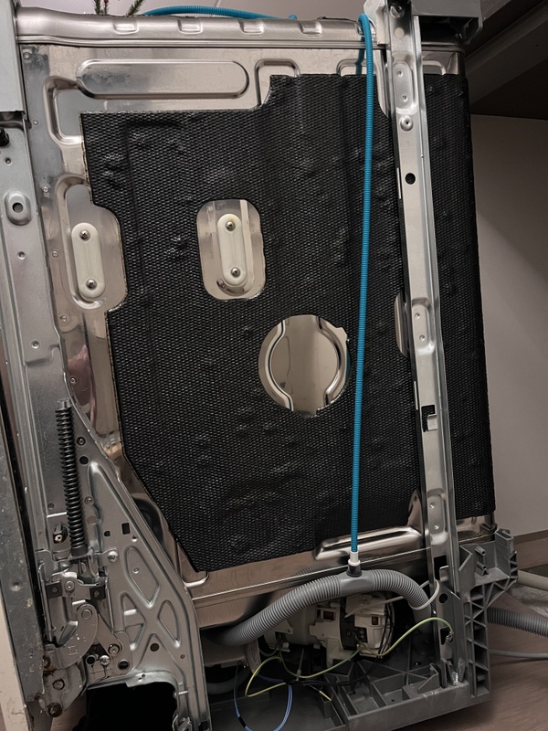

Vanochtend kwam ik uit bij een constant piepende en pompende vaatwasser (Zanker KDT10032FK). Resetten bleek onmogelijk. De enige manier om de machine te stoppen is door de stroom eraf te halen.
Ik heb enkele topics gelezen en was vast begonnen met uitbouwen. Helaas lijkt het labyrint erg schoon. Ik zie daar overigens geen vlotter?

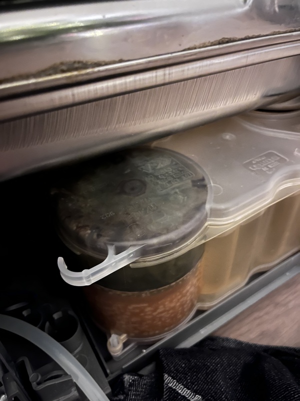

Het zoutreservoir lijkt wel erg vervuild maar die krijg ik er niet uit. Ik kan deze niet ver genoeg naar beneden krijgen om de vulopening door de vaatwasserbodem te laten zakken. Waarschijnlijk moet daarvoor de bodemplaat los.
Aan de andere zijkant word ik niet veel wijzer. Ik zie wel water op de bodem maar bij het demonteren kwam er meerdere malen vanuit allerlei hoeken en gaten water gelopen bij het schuin houden, dus kan ook daar van zijn.
Wie heeft nog tips?

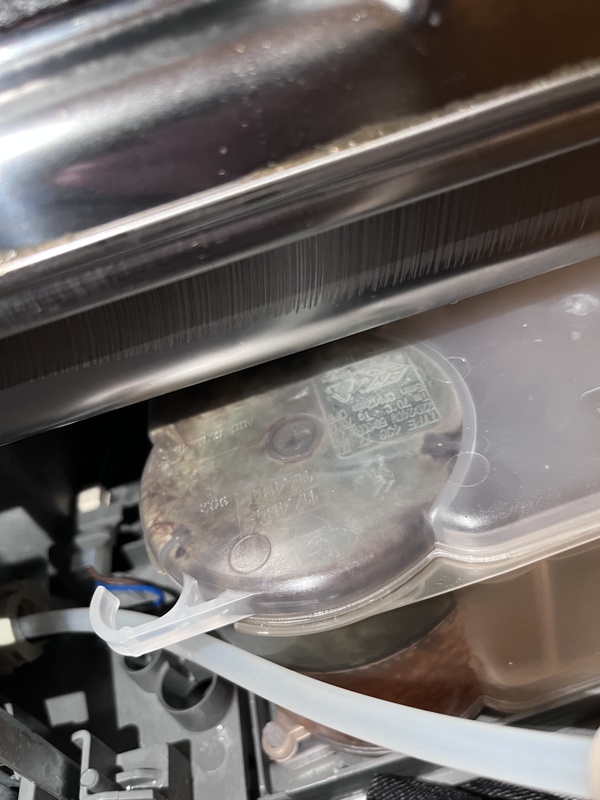

Hier toevallig ook een Zanker vaatwasser (ook de KTD10032FK) die maar blijft pompen, zelfs met de deur open. Daarbij is ook 3x een piep te horen. Als ik het internet mag geloven gaat het om de waterstop/aquastop, oftewel ergens is water gedetecteerd. Gelukkig geen natte voeten, maar wel ontdekt dat het zout reservoir vies is (zelfs stinkend als je de dop er af draait).
Voordat ik hem probeer uit te bouwen en mijn keuken komende dagen vol staat met een vaatwasser, hebben een van jullie beide @PatrickH82 en @tjirk een oplossing gevonden? Of hebben jullie de vaatwasser vervangen.
