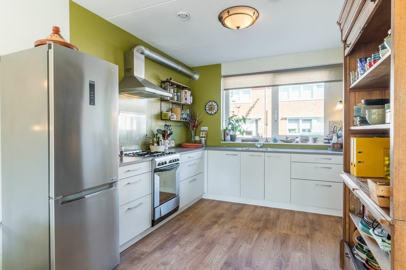

Keuken is in principe prima (gewoon wit), probleem is dat de huidige bewoner de allergoedkoopste optie heeft genomen. Er zit bijvoorbeeld geen vaatwasser in, en de keuken heeft een losse fornuis, losse koelkast en afzuigkap die ze meeneemt. Deze moeten dus alsnog worden aangeschaft.

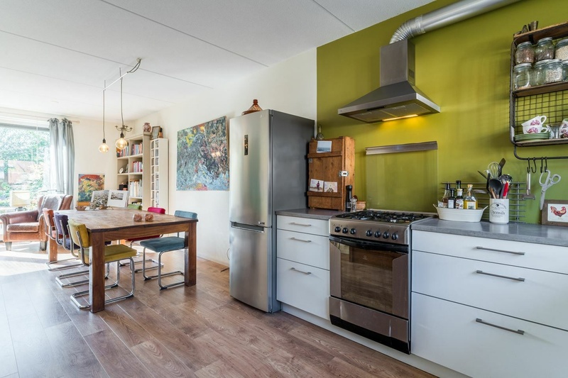

Haha vooruit, foto's van de keuken:
Afbeeldingslocatie: https://tweakers.net/i/tMRL3xD6CBIH_kAION_FCh19e6g=/800x/filters:strip_icc():strip_exif()/f/image/WgxgoJaH8JKnYS6cUBzuwxb5.jpg?f=fotoalbum_large
Afbeeldingslocatie: https://tweakers.net/i/EOSFHt6OEbQrs6ynk1W-iBPHGsA=/800x/filters:strip_icc():strip_exif()/f/image/OKepI2lIFcSoLRvq6rWamYYt.jpg?f=fotoalbum_large

Die afzuigkap gaat mee ? *O*
Wat een raar figuur, maar mooi is het niet aangelegd. Gewoon los te vervangen.
Koelkast zou ik gewoon een vrijstaand model pakken. Ombouw is wel mooier, maar de keuken gaat langer mee dan een koelkast… als het goed is… een tzt ga je moeite hebben om een passende vervangende inbouw te vinden…
Misschien ben ik te praktisch ingesteld :9
Ik heb het vermoeden dat een vervangend kook toestel / oven in die breedte te vinden gaat zijn.

Oja vaatwasser: is er een kast met deur die tussen de wanden de breedte van een inbouw heeft?
Ik heb er net bij mij een vervangen. Staat gewoon op grond, deur er tegen klaar… ga niet verbaast zijn als het mogelijk is.

(elektrisch) fornuisje moet wel te vinden zijn:
https://www.coolblue.nl/f...ductie/merk:siemens,bosch
(kan ook ander merk natuurlijk).

Neemt ze die items mee?
Of zijn ze ter overname?
(van die koelkast kan ik nog inkomen, dat fornuis en die afzuigkap daarentegen.......)

Die keuken is nog redelijk recent. Kun je nergens het merk/type/leverancier er van vinden, en als deze dezelfde lijn nog levert er op de plaats van de losse koelkast een hoge kast met een inbouw koel-vriescombi bij laten plaatsen ?
Een inbouwvaatwasser kun je kwijt door de 3 laatjes tussen fornuis en koelkast op te offeren, of het kastje links van de wasbak. Bij de laatste optie heb je het water en de afvoer al bij de hand, maar ben je waarschijnlijk wel de ruimte in de hoek kwijt, dat wordt dan onbereikbare loze hoek.
Voor een inbouwkookplaat kun je, als de keukenboer nog levert, (een deel van) het blad laten vervangen, met een onderbouwkast voor een inbouwoven.

Groot gelijk betreffende die keuken, die is heel mooi, voor een garage.

Je kunt gewoon nieuwe deurtjes ervoor laten maken. En dan gelijk een kast voor koelkast en fornuis meepakken.
https://keukendeurtjesaffabriek.nl/keuken-renovatie/
(willekeurige link)
verspilling van grondstoffen zal verder wel meevallen. Als je dit ding als gratis op te halen/zelf afbreken op MP zet heb je binnen een uur 20 reacties. De container zal hij niet ingaan

Probleem bij jullie is alleen dat je helemaal geen stuk aanrecht hebt daar omdat het hele blok blijkbaar meegenomen wordt door de verkoper (raar inderdaad). Aangezien je ook nog een vaatwasser en afzuigkap mist (en dit ook niet mooi is weg gewerkt) zou ik zelf inderdaad ook voor een nieuwe keuken gaan in dit geval. Ik denk dat de kosten voor een monteur aardig pittig zullen zijn waardoor het wellicht niet zal afwegen tegen een nieuwe keuken, maar je kan eens bij een keukenboer langs gaan om te informeren.

Wat betreft de afzuigkap: vraag of je die kan overnemen. Scheelt een hoop opknapwerk
Overigens vreemd een afzuigkap met directe afvoer naar buiten. Geeft een flink warmteverlies.
Dat zou overigens het laatste zijn waar ik me zorgen om maak. Geef mij maar de voordelen van rook en vocht afvoer boven een tiental minuten per dag warmteverlies in het stook seizoen. Zeker in een open keuken.
Er gaat 100 gram lucht doorheen per seconde, als je dat weer op moet warmen met 10 °C is dat 1 kW. Valt aardig weg tegen 3½ kW die een beetje brander op een kooktoestel doet.

Als er nu geen kookgroep is dan maakt het geen verschil of je nu enkel een inductieplaat gaat plaatsen of de volledige keuken vervangt. Keukenbedrijf gaat echt niet zonder meerkosten een kookgroep realiseren, waarschijnlijk willen ze de vingers er überhaupt niet aanbranden en leggen ze de verantwoordelijkheid bij de koper neer om het in orde te (laten) maken.
Als ik van de foto schat, dan zou ik zeggen dat de huidige unit gewoon 60 cm breed is. Dan kan je qua apparaat voor <800 Euro een nieuw fornuis met oven + inductie kopen. Nieuwe keuken kan natuurlijk, maar gezien het formaat van de keuken en de tijd waarin we leven gaat dat een uitdaging zijn om onder de 15k te blijven en de WAF op niveau te houden.
Dat is niet mijn punt, mijn punt is dat het realiseren van fornuis + oven + vaatwasser + afzuigkap door een keukenboer (of monteur) waarschijnlijk aardig in de kosten loopt waardoor het misschien interessanter is om de hele keuken te laten doen, dat staat los van de keuze inductie/gas. Natuurlijk is een compleet nieuwe keuken duurder dan een paar onderdelen, maar ik denk dat je meer bang for buck krijgt met een nieuwe keuken en beter kunt onderhandelen.
Tegenwoordig heb je goed geisolleerde terugslag kleppen die ook goed luchtdicht zijn, voor die paar minuten per dag dat de kap aan staat weegt niet op tegen de hoeveelheid fijnstof en andere rotzooi wat in huis blijft circuleren omdat het niet of slecht gefiltert wordt door een recirculatiekap.
Pak bijvoorbeeld een frituurpan met een reciculatiekap, mooi man wat een plezier je daarna hebt. :+
De ts vraagt wat hij kan doen aan z’n energierekening. Dan moet hij dus iets met een klep en het niet zo laten zitten.
