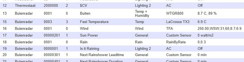

Het ziet er als volgt dan uit in Domoticz
:no_upscale():strip_icc():fill(white):strip_exif()/f/image/BoWHkUz3uD6Useh2uIXAfSZu.jpg?f=user_large)
Je ziet de hardware aangesloten op de GPIO relays. Overigens zie je hier ook direct dat ik blijkbaar bij het aanmaken de relays verkeerde namen heb gegeven maar ik krijg dat niet meer aangepast. Ja of ik moet de kabels omsteken
Ook heb ik een dummy switch Houtkachel gemaakt en de buienrader plugin geinstalleerd.
