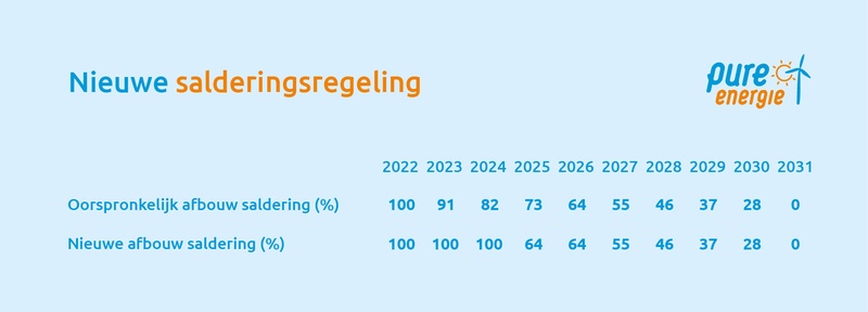

Als het salderen stopt krijg je minder geld terug voor je overschot aan opgewekte energie.
https://www.milieucentraa...geling-voor-zonnepanelen/
en
https://pure-energie.nl/k...ringsregeling-vanaf-2023/
die sites leggen het prima uit.
Heel kort komt het er op neer, na 7 jaar heb je de investering in de meeste gevallen terug verdiend. Ook als je ze later neerlegt, maar hoe eerder je het doet hoe eerder je er iets op verdient.
Later zal je slimmer met je stoom om moeten gaan, zoals je auto laden als de zon schijnt. De wasmachine klaar zetten dat deze start als de zon schijnt etc.
Zoals MSXBas schrijft: Doen als het in je budget past.

Ik zit met de zelfde vraag als de topic starter. Die vraag is volgens mij nog niet goed beantwoord. Je dak maar vol gooien met panelen lijkt me niet verstandig. Er zie nog niet de rationele argumentaten hiervoor. De zogenaamde redelijke terugleververgoeding is waarschijnlijk matig door een overdaad aan zonnestroom in de zomer.
Momenteel lijkt me het beste om nog dit voorjaar genoeg panelen voor circa 50% a 60% van je jaarverbruik te laten installeren. Dan kan je de komende 6 jaren tot 2028 (2028-> 46% jaarverbruik) vrijwel alle opgewekte stroom salderen en is de investering terugverdiend. Pas over een paar jaren wordt duidelijker wat de export stroomprijzen worden.
Direct eigenverbruik van de zonnestroom beinvloed de stroom import en daardoor de maximaal te salderen hoeveelheid. Ik vermoed dat de invloed van dit eigenverbruik beperkt is. De vaatwasser of wasmachine op het midden van de dag aanzetten zal niet altijd lukken. De elektrische auto komt pas tegen de avond terug om met import stroom opgeladen te worden. Wel zou je een elektrische boiler op een timer kunnen zetten.
Afbeeldingslocatie: https://tweakers.net/i/QLmYLeDhLJc3RuOarN6zPCXtASU=/800x/filters:strip_icc():strip_exif()/f/image/7Tq84SgN412DlSs7jhv4FFba.jpg?f=fotoalbum_large
