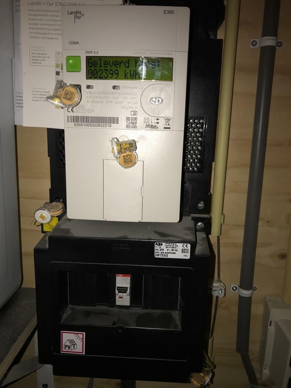

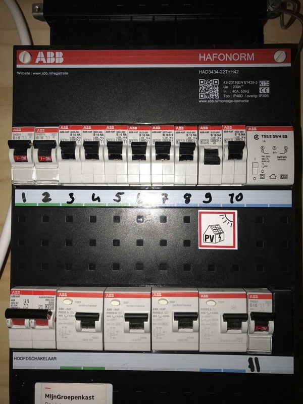

Hoi, even een vraagje.. ik heb sinds 2 en half jaar een zonnepanelen en een omvormer GROWATT200S. Sinds kort klapt de schakelautomaat in de meterkast steeds eruit. Ik heb het al gereset maar dat mocht niet baten. Kan iemand me vertellen wat de problemen kunnen zijn zijn. Alvast bedankt Gr.nawar
[URL="https://tweakers./i/rAtwVuzaU1j_p4STn-EYx6yGcww=/full-fit-in/4920x3264/filters:max_bytes(3145728):no_upscale():strip_icc():fill(white):strip_exif()/f/image/V0tABuojXO07LSaaPQTRVgFr.jpg?f=user_large",,"1"]Afbeeldingslocatie: https://tweakers.net/i/P9KK7HbRNLu4L1-x64Vw1VS8mvM=/800x/filters:strip_icc():strip_exif()/f/image/V0tABuojXO07LSaaPQTRVgFr.jpg?f=fotoalbum_large[/URL]

Zet die handmatige schakelaar eens om en vervolgens de automaat in de groepenkast aan. Als de groep dat ingeschakeld blijft weet je in ieder geval zeker dat je bekabeling tot aan daar goed is.
Als hij dan nog klapt dan is de kans klein dat het je omvormer is ;)
Taal fouten inbegrepen ;)
  • Nawar
  • Registratie: Januari 2023
  • Laatst online: 09-01-2023
@The-Source dank je wel voor je reactie!
Ik heb de omvormer uitgezet en de schakelauotomaat in de meterkast ingeschakeld en dat gaat wel goed. Maar zodra ik de omvormer inschakel klappert het meteen uit
