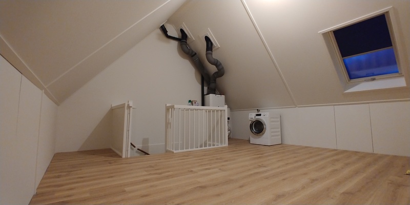

Sinds kort woon ik in een nieuwbouwhuis en binnenkort wil ik de zolder gaan sauzen. Het is een vrij ruime zolder met een hoog puntdak. Op zich geen probleem om alles te bereiken met een trap maar boven de zoldertrap (een wenteltrap) gaat dat niet lukken.
Rondom de zoldertrap staat een bordes, ik had gedacht hier steigerplanken overheen te leggen. Het gaat dan om ca. 250cm overspanning. En dan daar een trap op te zetten. Nu zat ik een beetje te zoeken naar steigers en zie dat bij de gemiddelde bouwsteiger de planken om de ca. 80cm ondersteund worden. Maar dat gaat in mijn geval natuurlijk niet lukken. Is het verstandig/veilig om het dan met bijvoorbeeld 2 lagen steigerplanken ondersteund te doen? Of zijn er andere/betere opties?
Afbeeldingslocatie: https://tweakers.net/i/USutYMtyLSk5eSsKe8ecdpNxZtc=/800x/filters:strip_icc():strip_exif()/f/image/T6VTZGcinHLgjraIfMgSoPm5.jpg?f=fotoalbum_large
Edit: een telescoopstok gaat niet werken want veel buizen van het ventilatiesysteem. Dus moet er rondomheen/erachter met een kleine roller of kwast.

@Falcon @sjtienuh een telescoopstok gaat niet werken want veel buizen van het ventilatiesysteem. Dus moet er rondomheen/erachter met een kleine roller of kwast.

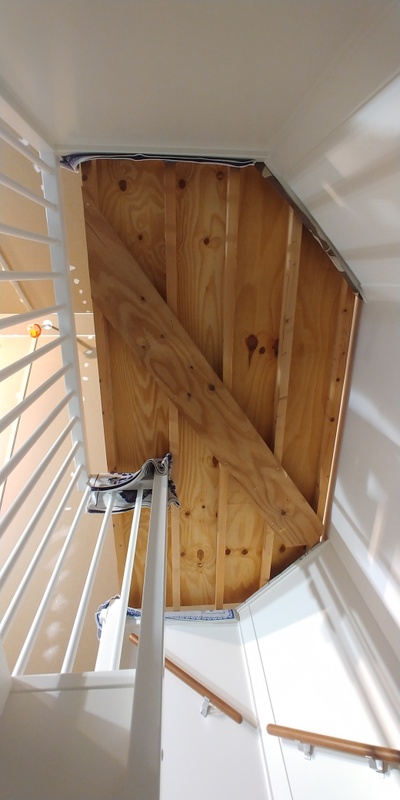

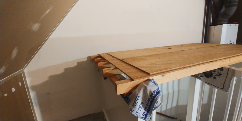

Uiteindelijk toch maar een mooi vlondertje gebouwd. Inmiddels is de zolder gesausd en hij heeft me prima gehouden. (y)
