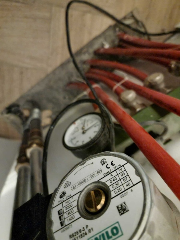

Wat voor type vloerverwarming verdeler heb je?
- eventueel foto.

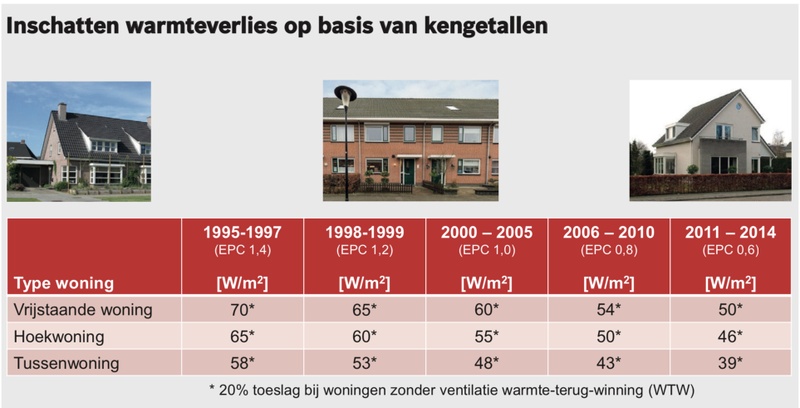

Ik zou rekening houden met 1400m³, wat neerkomt op een warmtepomp van afgerond 7kW.
- Welke ruimtetemperatuur was 1400m³ ?
Wanneer ik koevlaas formule gebruik kom ik op circa 4.84 kW (1000*8/1650) uit. Kijk ik naar de formule op een site als warmtepomp-weetjes kom ik uit op 9 kW (150*60).
Als ik de formule van de fabrikant gebruik kom ik op: (1400 - (100m³/persoon)) x 8 / 1650 = 6kW (afgerond)
De Koevlaas methode: 1400 x 8 / 1650 = 7kW (afgerond)
En de volgende methode hieronder kom ik op ongeveer 8-9 kW.
Je ziet dus dat de Koevlaas methode een middenweg pakt welke prima in het midden valt tussen de verschillende manieren.
Afbeeldingslocatie: https://tweakers.net/i/oX4Yin4h8h9UiUK-nQY_TIiTKV8=/800x/filters:strip_icc():strip_exif()/f/image/xD3AIT84l3PNiEexUCPIHM8e.jpg?f=fotoalbum_large
- eventueel foto.
Bij deze:
Afbeeldingslocatie: https://tweakers.net/i/HP6gLH4efUreIuHKZcyZOGJfzVA=/x800/filters:strip_icc():strip_exif()/f/image/xqZ1cqIDb7KMBZyy2IiXxC15.jpg?f=fotoalbum_large
Afbeeldingslocatie: https://tweakers.net/i/rZyulkg4HsC_bAD0ARiHUSTKBZ0=/x800/filters:strip_icc():strip_exif()/f/image/jTl9osVHXK1XYfjd0PD1r7Mw.jpg?f=fotoalbum_large
Advies is de verwarming op de bovenste etages wel te gebruiken, eventueel doormiddel van thermostaatknoppen begrenzen op 18 graden voor de slaapkamers.
- Hoe meer afgifte hoe lager de aanvoertemperatuur kan.
Je zou logischerwijs verwachten dat je de warmte sneller kwijt bent wanneer je ruimtes onnodig op temperatuur brengt. Ik kan alleen de radiatoren niet op temperatuur vast zetten, wel op stand 1/5. Kwestie van knoppen vervangen voor slimme varianten of een temperatuurmeter aanschaffen neem ik aan. Geldt je opmerking ook voor de zomermaanden?
