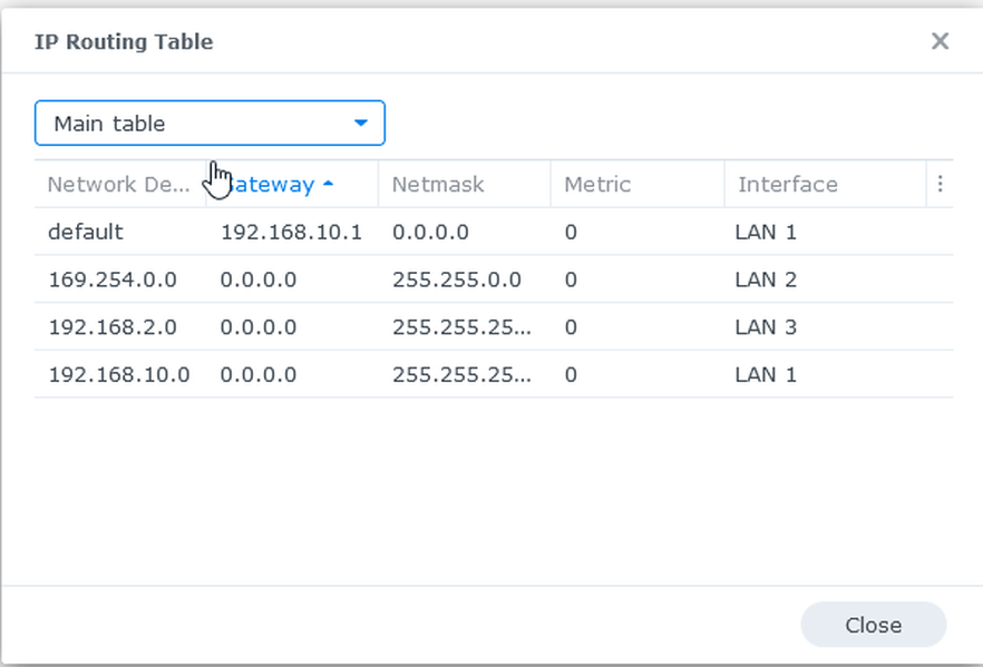

Na dit in DSM en de pc geconfigureerd te hebben functioneert dit prima met 250 MB/s overdracht. :)
De route tabel in DSM ziet er dan als volgt uit:Afbeeldingslocatie: https://tweakers.net/i/FbQRuElX4A4OKXL8rQSV9wEOWcg=/full-fit-in/4000x4000/filters:no_upscale():fill(white):strip_exif()/f/image/fkAFyZjnNFxRFAondQ3T54go.png?f=user_large

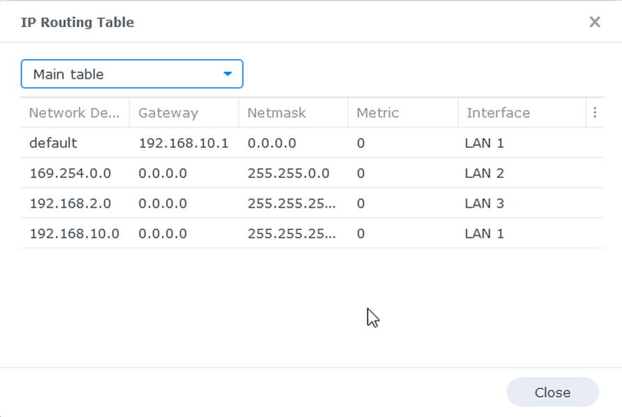

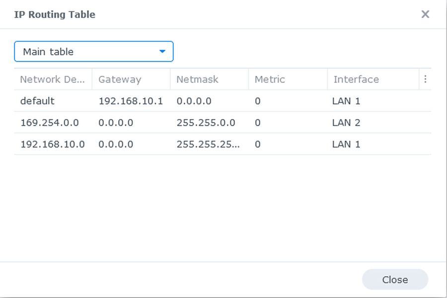

Echter dit is niet reset proof. Route tabel na reset:
Afbeeldingslocatie: https://tweakers.net/i/Jyzu1UWucYgkfDPBgPMR_AOVYlM=/full-fit-in/4000x4000/filters:no_upscale():fill(white):strip_exif()/f/image/Rbw2UATaDSD0V5BGae38W6ef.png?f=user_large
Dan werkt de setup dus niet meer.

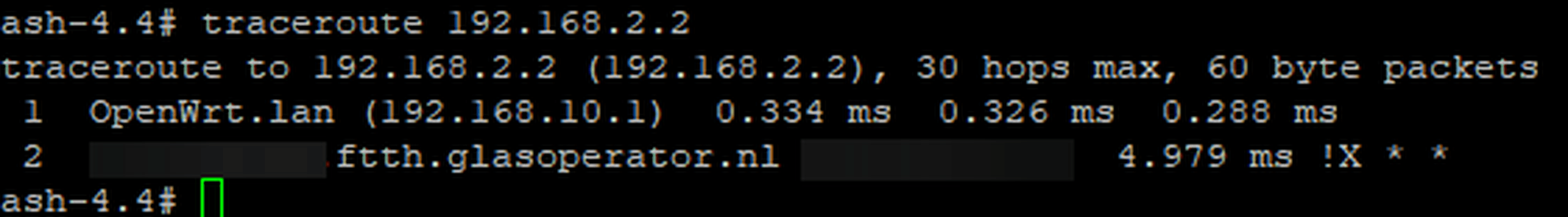

Deze wordt echter disabled toegevoegd, en de routing tabel wijzigt niet.
Traceroute vanaf DSM welke dit gedrag bevestigd:
Afbeeldingslocatie: https://tweakers.net/i/NEv3MYV1l4Ow8ep_t_A3Z-SH3vM=/full-fit-in/4000x4000/filters:no_upscale():fill(white):strip_exif()/f/image/iFoaNdM8mexSSQ3P0kII3qR6.png?f=user_large
