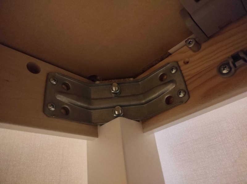

Nog een andere vraagje: hoe heet deze metale beugel ?, en is dit de beste manier om de hoek van deze "tafel" vast te zetten ?

Nog een andere vraagje: hoe heet deze metale beugel ?, en is dit de beste manier om mijn de hoek van "tafel" vast te zetten ?
Google is your friend 😁
https://www.ecosia.org/images?q=tafelbeslag

Met die metalen hoekjes maak je het onderstel en de poten, en dan bevestig je het blad er op met bladwervels.

De tafelhoek, op zijn kop (pot naar boven).
De hoekverbinding is tegen de pot (van vuren balk) geschroefd, ik denk om 2 keer te doen omdat alle soorten hout dat ik heb zijn te zacht.

Bij de gamma heb je het merk Cando.
Die zijn van het zelfde materiaal als het wat je nu laat zien.
https://www.gamma.nl/asso.../timmerpanelen/merk-cando
Succes met de tafel.
Het ziet er al goed uit.
