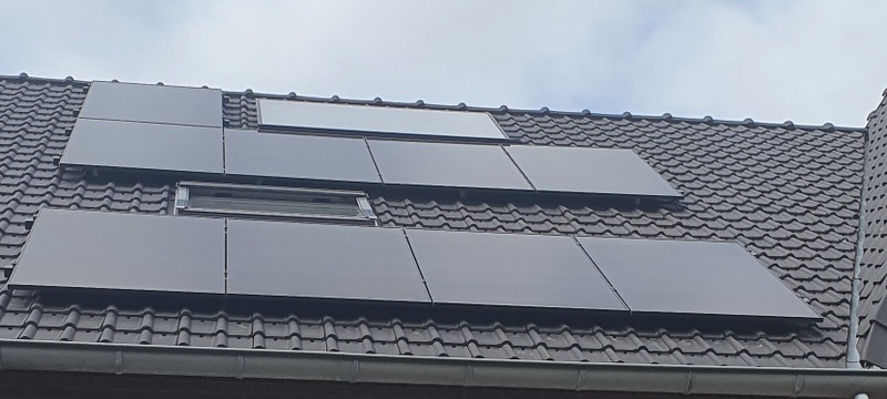

Op dit moment liggen er hier op het dak 9 zonnepanelen (3600WP) samen met een zonneboiler. Deze zonneboiler is vanuit de bouw van het huis direct geïnstalleerd 8 jaar geleden en werkt in principe goed. Voornamelijk in de zomermaanden wordt het boilervat warm genoeg om voor al het SWW te voorzien. Toch vraag ik mij af of dit apparaat niet een beetje achterhaald is. Het paneel voor de zonneboiler neemt op het dak door de ongunstige plaatsing veel ruimte in en zou na verwijdering plaats bieden aan 3 extra panelen (1200WP).
Afbeeldingslocatie: https://tweakers.net/i/cxxuns0RBf_mWFmS5hnhmAKi3UU=/800x/filters:strip_icc():strip_exif()/f/image/HIjNc4R65lSPC7Q0znhX9X6h.jpg?f=fotoalbum_large
Vanuit de bouw is er ook een gasgestookte ketel geplaatst. Deze wil ik het graag blijven gebruiken tot deze aan vervanging toe is en daarna vervangen voor een all-electric warmtepomp. Ik vraag mij af of het wijsheid is om op een eerder moment al te kiezen om de zonneboiler te vervangen voor een warmtepompboiler. Er is een beperkt dakoppervlakte beschikbaar waardoor ik zou moeten kiezen (tussenwoning). Ik vermoed dat 3 extra zonnepanelen efficiënter om kunnen gaan met de opgewekte energie en het boilervat opwarmen tot de gewenste temperatuur en daarna de energie gebruiken voor andere apparaten of het net.

Als een zonneboiler er niet al ligt zie ik geen business case om hem te plaatsen - Want PV + WP(B) haalt zelfde rendement zonder stagnatie.
Maar nu de boiler er is: Het vervangen voor PV is een installatieklus van 3 panelen. (of 5 als er 2 naast dakraam zouden kunnen met naar beneden schuiven van de onderste rij). Dit is heel erg kostbaar.
Een WP(B) voor SWW doet dit per se voordeliger dan gas. Door de hogere temperatuur ligt de COP lager. De stroom kost je of afname tarief, of teruglever tarief, afhankelijk van je verbruik.
Wat is de ligging van dit dak? Schuur?
Welk boilervat is er? Als die een geschikte 2e spiraal heeft kun je na verwarmen met externe WP.

Het gaat om een dak ligging op het zuiden waarbij de panelen micro-omvormers hebben waardoor extra panelen bijleggen iets simpeler zou moeten zijn. Ik heb ook plannen om op de schuur naar het westen gericht extra panelen bij te leggen. De extra kWh komen goed van pas op het moment dat het huis meer stroom gaat verbruiken.
Op dit moment wordt er een ATAG Econorm zonneboiler gebruikt met een boilervat van 120m2. Dit in combinatie met een gasgestookte HR ketel (ATAG A244EC).
In de zomermaanden staat de temperatuur van de zonneboiler al vrij snel op 82 graden. Daarna schakelt de boiler zichzelf uit. In de wintermaanden heeft de zonneboiler niet echt een meerwaarde en komt de temperatuur vaak niet boven de 20 graden. Ik zal even uitzoeken of aan de huidige boiler eventueel een warmtepomp gekoppeld kan worden.

Zo bedoel ik hem ook niet. Collector pakt richting 60% van de zonnewarmte, PV rond 20% elektrisch. WP voor SWW richting COP 3 - dus gezamenlijk evenveel warmte gemaakt met de beschikbare zonne-energie
