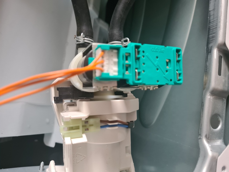

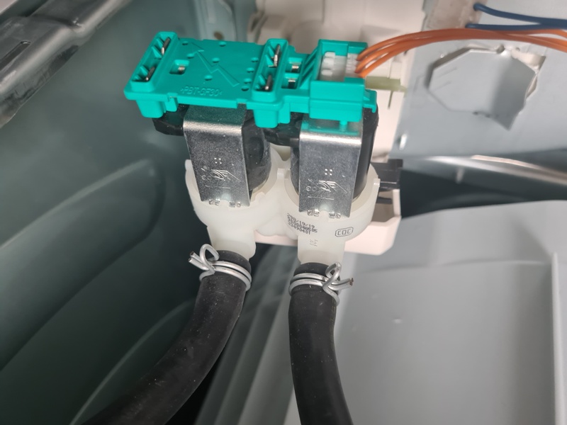

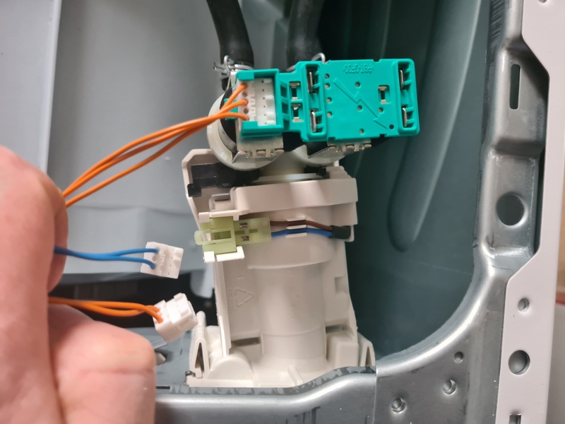

Goedemiddag,
Ik doe een poging om een inlaatventiel te vervangen van een Siemens WMN16T3471 wasmachine.
Volgens mij is dit gelukt echter weet ik de aansluitingen van de bedrading niet meer.
Weet iemand hier mogelijk de juiste aansluitwijze? Zijn twee identieke connecties en ben bang dat ik ze verkeerd om aansluit.
Hopelijk zijn onderstaande foto's afdoende, zo niet schiet ik er nog een paar.
Bedankt alvast!
Afbeeldingslocatie: https://tweakers.net/i/UvXigeADHaHTDQkPcolsjx5GzJA=/800x/filters:strip_icc():strip_exif()/f/image/pNheR7C89zYaZrJIwcstBbJu.jpg?f=fotoalbum_large
Afbeeldingslocatie: https://tweakers.net/i/uNe0towUgkrLKGI46yG_Age5jSo=/800x/filters:strip_icc():strip_exif()/f/image/XjszoKXDaF6D0CDkLmgrxPze.jpg?f=fotoalbum_large
Afbeeldingslocatie: https://tweakers.net/i/jsupVeQb_iBC0YPwE4b3lQBHH3o=/800x/filters:strip_icc():strip_exif()/f/image/HLLBURg42YXyNDY6WapywmoY.jpg?f=fotoalbum_large
[ Voor 5% gewijzigd door Dubbeldooier op 01-01-2023 13:50 ]

Inmiddels via siemens vernomen dat het de hoofdwas en voorwas ventielen zijn en dat ik ze gewoon zou moeten aansluiten.
Als de machine vervolgens bij het starten van een programma geen water geeft dan zouden ze verkeerd om aangesloten zijn en moest ik ze omdraaien.
Hoe ik de voorwas en hoofdwas ventielen ook aansluit, water bereikt de machine niet.
Het programma wordt gestart. Het inlaatventiel begint te zoemen/geluid te maken, na een aantal seconden begint de wasmachine te piepen omdat er geen water de machine bereikt en verschijnt het kraantje symbool op het display. De ventielen omwisselen heeft geen effect.
Ik heb geen originele Bosch Siemens vervangende aanvoerslang gebruikt (artikel nummer 11019468 ) maar een vervangend OEM product van Bitron (artikel nr. 667327 (https://fixpart.nl/nl/product/view/0000211968)). Deze zou moeten werken in mijn machine (wmn16t3471)
Enige wat ik kan bedenken is dat de vervangende aanvoerslang toch niet identiek aan het origineel is, of dat ik een fout gemaakt heb bij het aansluiten.
Iemand evt. nog suggesties?

Slangen op de juiste manier aangesloten? Juiste in/uitlaat bedoel ik dan.
Ik zie wel ook bij de fixpart link en dan compatibilitiet dat er een lijst van 8 wmn16t3471/X is.
Die X lijkt toch wel uit te maken... aangezien maar voor 2 wordt bevestigd gegarandeerd compatible te zijn.
  • Dubbeldooier
  • Registratie: Mei 2014
  • Laatst online: 12:46
Ja slangen zitten op de juiste wijze vast.
Heb ik ook gezien idd. Echter geeft de website voor het originele onderdeel ook alleen maar voor 2 van de /xx typenummers aan gegarandeerd compatibel te zijn. Daaruit deed ik de aanname dat de rest alleen niet geverifieerd is.
Heb ook de opbouw van het type nummer niet kunnen achterhalen dus geen idee wat het verschil is tussen de verschillende typenummers.
Heb de vraag ook nog even aan Siemens zelf nu gesteld of de door mij gekozen slang compatibel moet zijn.
