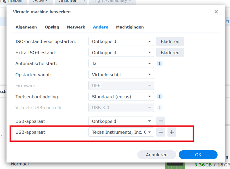

  • Johangoethe
  • Registratie: April 2016
  • Laatst online: 08-01-2023
dirkus7 schreef op zaterdag 31 december 2022 @ 16:20:
Ik heb zelf geen Synology, maar bij een VM moet je vaak nog iets van USB passthrough inschakelen zodat deze de zigbee adapter kan zien. Ik denk dat daar je probleem zit.
Dank voor het meedenken. Volgens mij is dat allemaal goed.
Hier staat hij in mijn VM.

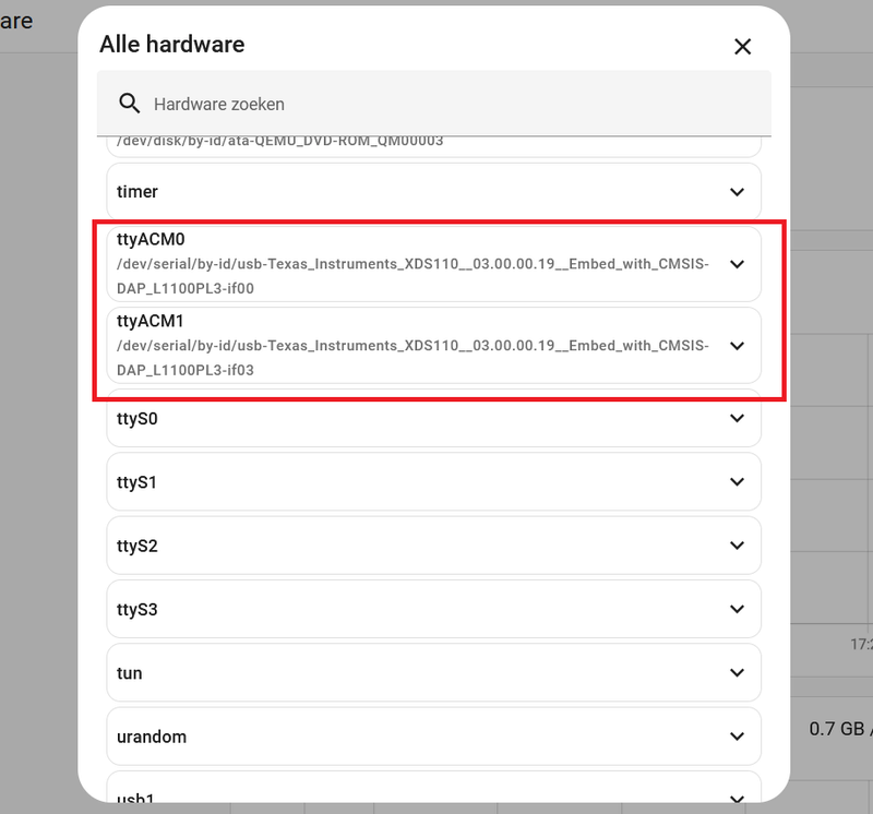

Ook in Home Assistant wordt de adapter herkend.
Afbeeldingslocatie: https://tweakers.net/i/8NUuQTmXpBRUZtI4x-eO8knbgXI=/800x/filters:strip_exif()/f/image/9kdumMGpsSmmawl5UX9tRvM1.png?f=fotoalbum_large
  • Gizz
  • Laatst online: 01:59
Gizz
Dunder-Mifflin, Inc.
Staat ZHA aan? Die uitschakelen, je stick kan maar met 1 softwarepakket tegelijk babbelen.
