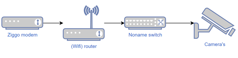

Op dit moment is er zakelijk internet van Ziggo, met een Wifi router en een switch waar een aantal camera's aan hangt:
Afbeeldingslocatie: https://tweakers.net/i/thQky-8fkRLoJCQYRq9dEw1-UPQ=/800x/filters:strip_exif()/f/image/CV2bPU5dP5JYXDzziFQZXDls.png?f=fotoalbum_large
Ik wil er graag voor zorgen dat er het een en ander gescheiden gaat worden. De garagist moet gewoon zijn (fysiek) gescheiden netwerk houden waar hij zijn eigen ding kan blijven doen met zijn camera's.

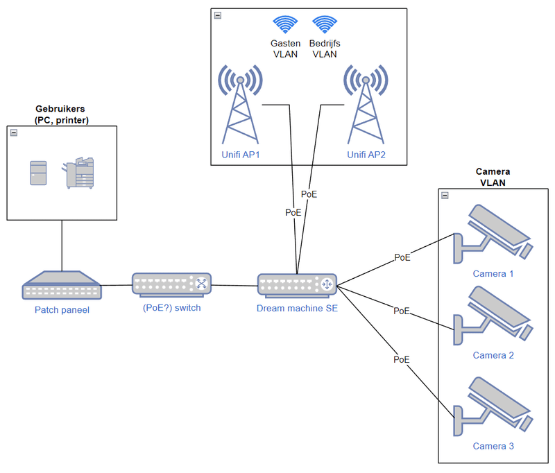

Mijn eigen netwerk wil ik er als volgt uit laten zien:
Afbeeldingslocatie: https://tweakers.net/i/N9c8PcXJxUh7HyhcfkGHqSRbXGI=/800x/filters:strip_exif()/f/image/r5WIXDePlob3JXxJAx1Pd1mh.png?f=fotoalbum_large
Ik wil gebruik maken van Ubiquiti apparatuur en heb de router uitgekozen op de mogelijkheid om ook als NVR te dienen voor een drietal camera's die er gaan komen. Verder komen er 2 draadloze AP's en een aantal losse data outlets waar een paar PC's en een printer e.d. op komen. Ik wil gebruik maken van een aantal VLAN's:
- Bedrijfsnetwerk voor de PC's, printer, eventueel een NAS voor opslag e.d.
- Camera VLAN
- 'Domotica' VLAN (er komt een simpel domotica systeem met een Siemens LOGO! voor de besturing van de lampen).
- Gasten VLAN voor de Wifi (of de guest functie die al in de unifi AP's zit)
Nu is mijn vraag op welke manier ik het beste de scheiding aan kan brengen. Wat ik zelf had bedacht is een Edgerouter X plaatsen achter het Ziggo modem, met daarop 2 VLAN's ieder op een eigen poort. Hier dan geen DHCP op inschakelen (wat volgens mij niet eens kan met de Edgerouter X) zodat de routers die er op aangesloten worden dit verder verzogen, ik weet alleen niet of dit mogelijk is ook in combinatie met de VLAN's die ik er weer achter wil gaan maken. Hoor graag wat jullie hier van vinden, er zullen geen staatsgeheimen verloren gaan als er een keer wat mis gaat maar ik wil wel dat het redelijk fatsoenlijk gebeurt. Eventueel zal ik voor het configureren wat hulp in moeten schakelen, maar wil het zeker wel zelf kunnen onderhouden.

Heeft de Ziggo Zakelijk verbinding mogelijk meerdere externe IPs? Dat is de mooiste oplossing want dan kun je die Edgerouter elimineren en dubbel NAT voorkomen.
Zo niet, dan is een alternatief dat jij met de garagehouder afspreekt dat jij een enkele router voor jullie beiden in beheer neemt en daar met VLANs en de firewall het verkeer van elkaar scheidt. Maargoed, dat moeten jullie natuurlijk beiden willen en dien je daar echt goede afspraken over te maken en elkaar vertrouwen (met name hij jou). Als hij verder niet veel spannends met zijn netwerk doet, in het bijzonder weinig tot geen binnenkomende verbindingen naar zijn spul heeft, dan zul je daar nauwelijks werk aan hebben.
De scheiding die jij voorstelt met de Edgerouter kan tot slotte precies zoals jij het schetst. Mocht de Ziggo router VLANs ondersteuning zou het daar eventueel ook daar mee kunnen, de Edgerouter voegt dan weinig toe.
Je moet dan wel accepteren dat je een double NAT situatie creëert. Dat hoeft lang niet altijd een probleem te zijn, maar mooi is het niet. Zoek de nadelen even zelf ook en maak die afweging, ook voor de garagehouder natuurlijk!
VLANs werken op layer 2, een router is een demarcatiepunt voor layer 2, dus alles wat jij achter jouw eigen router doet heeft geen invloed op de netwerken daarna, dus die van de garagehouder of jouw transit netwerk (tussen Edgerouter en UDM).

Thanks voor de raad! Ik ga even kijken of double NAT voor mij problemen gaat geven. Het is het mooiste om de UDM natuurlijk direct achter het modem te plaatsen, maar omdat ik hem wel op mijn eigen gehuurde stuk wil hebben en de kabel in zijn stuk binnenkomt is dat een hoop gedoe, denk dat het hem niet zo veel uitmaakt dus dat is nog een optie. Vaste IP-adressen bij Ziggo is een ding, je kan er 1 nemen maar dat kost in de maand net zoveel als een 5G abbo, wat ik natuurlijk ook nog kan doen.
