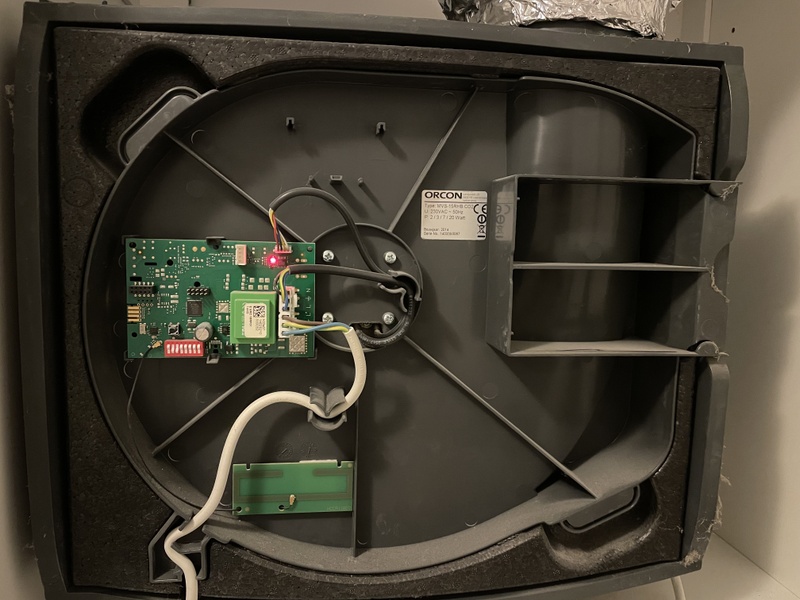

Na een stroomstoring lijkt mijn CO2 sensor van orcon kapot te zijn gegaan. Er hing in mijn woonkamer naast de thermostaat een Orcon CO2 ruimtesensor (15RF). Omdat er geen ledjes meer gingen branden ga ik er vanuit dat deze stuk is gegaan.
Ik heb een nieuwe CO2 bedieningssensor gekocht ter vervanging. Hierbij zitten de knoppen bij die ook op de afstandsbediening zitten.
Om de CO2 bediening sensor te koppelen moet je de stekker uit ventilatie unit (MVS 15R) halen, daarna komt de unit in leermodus voor 3 min. Vervolgens kun je de bediening sensor koppelen door 1 maal kort en daarna lang te drukken. Er verschijnt bij mij een koppel signaaltje (rood-groen-rood) en vervolgens 10x groen knipperend ledje ter bevestiging van de koppeling.
Echter geen afzuiging.. wanneer ik de bediening sensor in de handmatige hardste stand zet (3) gaat de ventilatie niet aan. Eenmaal boven gekomen brand het ledje van de ventilatie unit rood. Zie hier de printplaat en het rode lampje (dit knippert)
Afbeeldingslocatie: https://tweakers.net/i/Y6FTd3cDs8PZzabkGfmUP_cRGYE=/800x/filters:strip_icc():strip_exif()/f/image/evN7n7dGHS6ivW4Ltv4V3zz8.jpg?f=fotoalbum_large
Ik heb vervolgens de ventilatie unit gereset door op de printplaat 15s een knopje in te drukken. Proces herhaald.. zelfde stappen doen zich voor en geen verschil. Daarna ook de bediening gereset, ook geen succes.
Wat kan er aan de hand zijn? En wat kan ik nog proberen? Nog andere opties behalve een installateur met kennis van zaken langs laten komen?

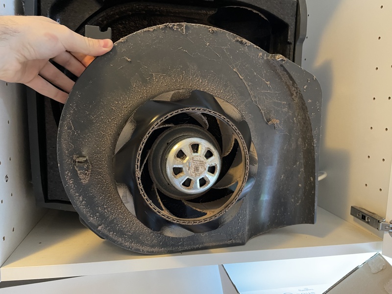

Is je ventilator misschien gewoon vies? Je kunt het hardplastic gedeelte er simpelweg uittrekken als ik me niet vergis. Misschien loopt ie gewoon aan. Deze dingen verbruiken enorm weinig stroom, dus als er ook maar iets in de weg zit start ie al niet meer.
Als het goed is zou ie zelfs altijd moeten lopen en heeft ie geen uit-stand.

Je kunt hem wel in een afwezigstand zetten. Ik weet niet of dat volledig uit is. Ik meen dat bij het inschakelen van de stroom hij altijd wel op een hoorbare stand aan gaat; deed hij dat ook niet?
Het hardplastic deel kan er inderdaad uit en dan kun je de binnenkant schoonmaken. Zou ik ook proberen.

Hij was inderdaad behoorlijk vies. Ik heb de ventilator en de behuizing stofvrij gemaakt.

@padadum hoe vaakt knippert hij rood achter elkaar? Dat is in principe de foutcode. Dus als oranje rood om en om is, dan is het 1 knipper en ip de bovenste foutcode.
  • padadum
  • Registratie: November 2022
  • Laatst online: 26-10-2024
Na het definitieve rode signaal gaat hij over op rood knipperend. Zo ongeveer om de 3-4 seconden. Dat zou dan misschien 1x rood knipperen kunnen aangeven. Maar de motor kan vrij ronddraaien. Nog andere zaken waar ik naar kan kijken?

Ook zonder co2 (of de eventuele ingebouwde RV sensor) zou de ventilator wel moeten draaien. Via de dipswitches op de printplaat kun je aangeven wat de minimale snelheid is en welke curve.
Je zou eens kunnen testen of de ventilator wel gaat draaien als je hem vooraf een zetje geeft.
Wellicht dat je met de dipswitches ook nog kunt aangeven of er een RV /CO2 sensor aanwezig is, maar dat zal vast wel goed hebben gestaan.

Misschien een domme vraag, maar een zetje geven door de ventilator eruit te halen zoals de foto hierboven maar dan wel de ventilator aan het stroom laten?
En de dipswitches zijn de witte knopjes op het rode blokje op de printplaat? Want wat zou het belang zijn om de luchtopbrengst aan te passen? Lager zetten om minder kracht te vragen van de ventilator?
