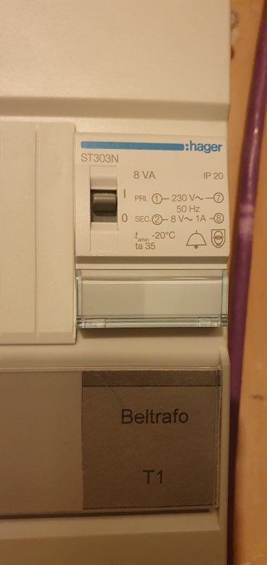

Ik heb een ST303N beltrafo in de groepenkast. 1. Werkt de deurbel van Google hiermee?
2. En kan ik dan direct op de bestaande draden aansluiten? Ik heb de Nest Connector dan toch niet meer nodig?

Afbeeldingslocatie: https://tweakers.net/i/vSIQlW1zncwGrJxg0d4kUGhb4-Y=/x800/filters:strip_icc():strip_exif()/f/image/oDyMYwngMsJ7NSqQP8ojpyNG.jpg?f=fotoalbum_large
Hier de trafo met specs

De de Nest Doorbell (wired, 2nd gen) vereist een spanning van 16 tot 24V. Niet te verwarren met de eerste generatie "Nest Doorbell (wired)" of "Nest Doorbell (netvoeding)" of "Nest Hello", deze vereist slechts 8V. Het "2nd gen" model vereist 16-24V en 10-40VA. Helaas kan ik nergens vinden wat die bel maximaal aan stroom kan trekken, 40VA/24V=1.67A lijkt me best wel veel. Met de frequentie van de netspanning (50Hz in Europa) zit het wel goed.
De Hager ST303N die je noemt heeft een uitgangsspanning van 8V terwijl je bij de Hager ST303 kunt kiezen uit 8V of 12V. Beide zijn ongeschikt voor de Nest Doorbell (wired, 2nd gen).
Bij een vriend is de ABB TM15/24 (24V, 15VA, 0.625A) geïnstalleerd met een fysieke gong, deze lijkt te werken. Niet getest, maar zou mogelijk moeten werken: Hager ST313 (24V, 16VA, 0.67A). Een stapje verder met meer vermogen is de Hager ST312 (24V, 25VA, 1.04A). Nog (onnodig?) meer krachtig is de Hager ST314 (24V, 40VA, 1.67A).
Als jullie ondertussen deze bel geïnstalleerd hebben, deel a.u.b. jullie ervaringen. Het helpt niet dat deze bel niet standaard in Nederland verkrijgbaar is, en geïmporteerd moet worden uit de VS.
