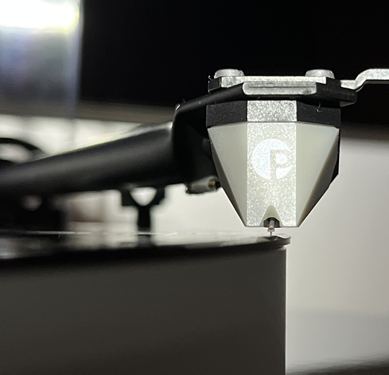

- Als laatste heb ik wat foto’s germaakt om zeker te weten dat de naald recht aan de stylus zit.
Dat lijkt niet al te beroerd.

Vanochtend het oude element terug gezet, en toen werkte alles opeens.
Het probleem zat in het element.
Dus even naar Hobo Hifi gefietst en die hebben het element omgeruild voor een nieuw exemplaar.
Wat hun meteen opviel was dat de naald erg los op het element zat, veel losser dan normaal is.
