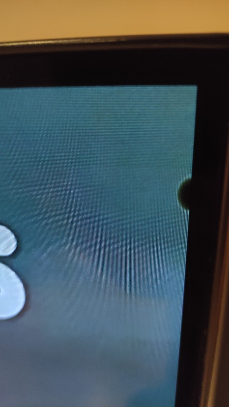

Mijn vraag:
Ik heb vandaag gemerkt dat er aan de rand van mijn televisie een zwarte vlek is (zie foto). Geen idee hoe die ontstaan is. Iemand een oorzaak en eventueel hoe dit opgelost kan worden?
Wat ik al gevonden of geprobeerd heb:
Pixel Refresh uitgevoerd, maar geen verbetering.
Afbeeldingslocatie: https://tweakers.net/i/Po19IJxTmhbEw5rbskfUYVzrIrg=/x800/filters:strip_icc():strip_exif()/f/image/pi8wNcfB23T5qlvdXc2oiKqZ.jpg?f=fotoalbum_large
  • stin00
Kan zijn dat er een pixel is gestorven en kortsluiting heeft veroorzaakt bij de omliggende pixels, dan krijg je zo'n bijna perfect halfronde zwarte dode pixel vlek.
Andere oorzaak kan een drukpunt zijn, bijvoorbeeld bij vervoeren of ophangen. Dan kan het bovenstaande ook gebeuren.
Vrees wel dat hier weinig aan te doen is, behalve een nieuw paneel.
Welke LG oled is dit? En hoe oud?

Oled55cx6la (2020)
  • stin00
Ik zou in dat geval direct garantie claimen bij de verkoper. Ook na 2 jaar heb je nog recht op reparatie, een TV uit deze prijsklasse moet gewoon minimaal 5 tot 6 jaar meegaan.
