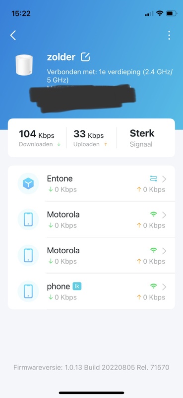

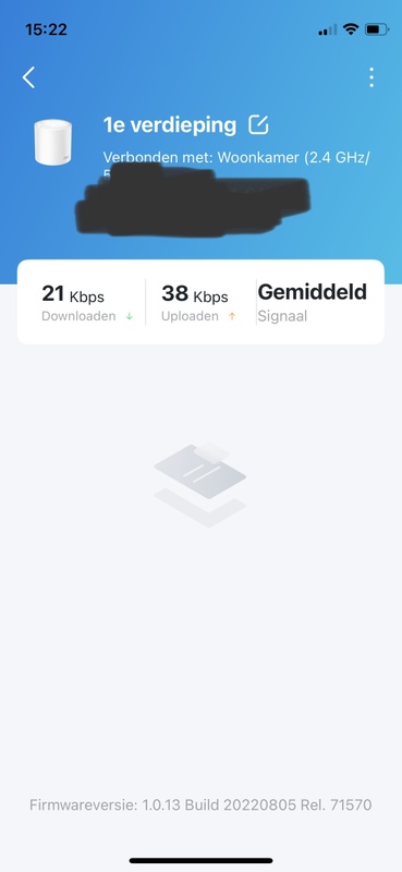

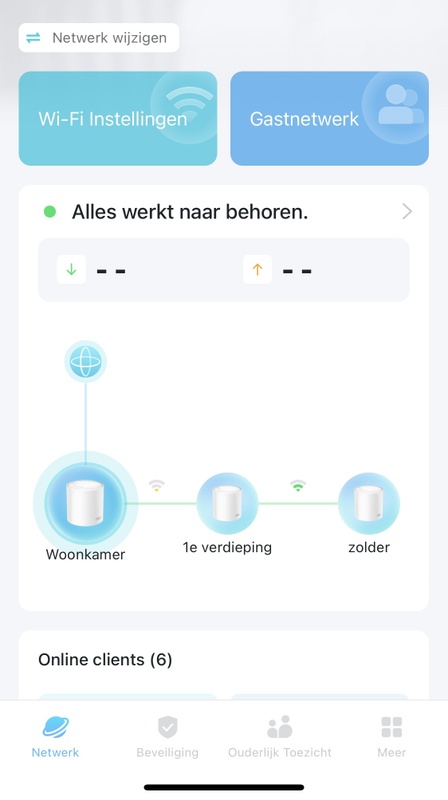

Goede middag, ik heb gister 3 deco stations geinstalleerd, maar ben nog niet helemaal tevreden( zie afbeelding)
Eerste deco woonkamer bedraad vanaf router
Tweede deco 1e verdieping bedraad vanaf router
Derde deco zolder onbedraad
Wat kan ik nog (beter) doen?Afbeeldingslocatie: https://tweakers.net/i/OUQAb0ReOQ4zeAeHjmgNGxy5xmw=/x800/filters:strip_icc():strip_exif()/f/image/dU4NuHQGq5NO7N0wygWbWp8O.jpg?f=fotoalbum_large
Afbeeldingslocatie: https://tweakers.net/i/yD0MgdejCQogKnpV-WI5hMDjtQk=/x800/filters:strip_icc():strip_exif()/f/image/diFhWjVjSgyhf6caTpITSxD5.jpg?f=fotoalbum_large
Afbeeldingslocatie: https://tweakers.net/i/OBhJ-5l02bSmoN64fgob3udhbcA=/x800/filters:strip_icc():strip_exif()/f/image/CGMv0sYJ8yvG0E6PaFVm8Pb9.jpg?f=fotoalbum_large

Maar zoals je in de afbeelding ziet in de deco app is de zolder signaal sterkte sterk en eerste verdieping gemiddeld. En je ziet de lampjes van de wifi afbeelding tussen de stations( zie afbeelding) niet oplichten

Ericwijn schreef op vrijdag 30 december 2022 @ 19:33:
Ik zie daar dat de verbinding tussen de woonkamer en 1e verdieping vrij slecht is. Dat de verbinding tussen 1e verdieping en zolder dan beter is maakt voor je snelheid niks uit, je blijft met die slechte verbinding in het midden zitten.
Dus LAN indien mogelijk, als dat niet mogelijk is betere posities zoeken voor je stations of er nog een bij zetten. Als dat ook niet mogelijk is, de Deco P9 heeft nog powerline, dat kan uitkomst bieden voor stabiliteit maar is natuurlijk nooit zo snel als LAN.
De Deco zou zelf zijn beste WiFi signaal moeten zoeken dus daar kan je weinig aan aanpassen op dit moment.

Je 2e deco ziet momenteel niet dat die bedraad is aangesloten. Veel provider switches houden het verkeer tegen wat de deco gebruikt om de accesspoints onderling te ontdekken. Hierdoor gaat die en via de wifi backhaul en hij maakt een netwerklus. Beide geeft drama verbinding.
staat je deco wel in ap mode?
- verder dien je meestal een switch ertussen te zetten. Dus njet direct in je router, maar van router naar switch en daar beide decos in. De 10 euro tplink van de action is afdoende. Het geheel in serie schakelen kan ook, dus kabel van de 2e node in de lan poort van de 1e node stoppen
Zodra je het goed hebt aangesloten dan zie je “verbonden via ethernet” ipv verbonden via 2.4/5

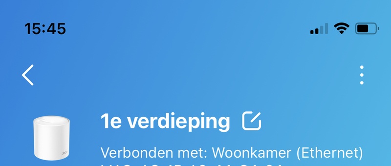

Geeft je app ook signaalbron ethernet nu?
  • Ericwijn
  • Registratie: September 2021
  • Laatst online: 19-01 07:47
Ja kloptAfbeeldingslocatie: https://tweakers.net/i/mX60Q2OZJNtqLl6Kx2gN_q_mbTU=/800x/filters:strip_icc():strip_exif()/f/image/kPiaKllZPOy5iFds4Uqcy6NF.jpg?f=fotoalbum_large
