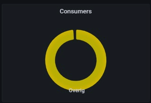

- Extreem hoog energieverbruik. Gezien de huidige energieprijzen ben ik dit weer eens in kaart gaan brengen en ruim 95% van onze energie deze maand is naar de warmptepomp gegaan.
:fill(white):strip_exif()/f/image/NgGkhsqvbADrGy4UiMHt9sFf.png?f=user_large)
Hier een screenshot van het verbruik terwijl we op dit moment niet thuis zijn, de verwarming staat op 20c en blijft toch maar pompen.

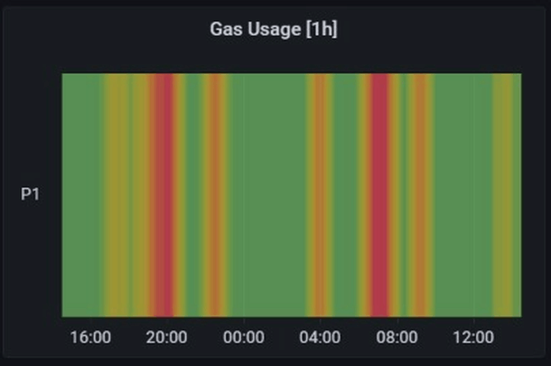

Ter volledigheid ook gasverbruik afgelopen 24h (rood is verbruik):
:fill(white):strip_exif()/f/image/UqbLWpexJ0aULo6LQhiHs6Um.png?f=user_large)
