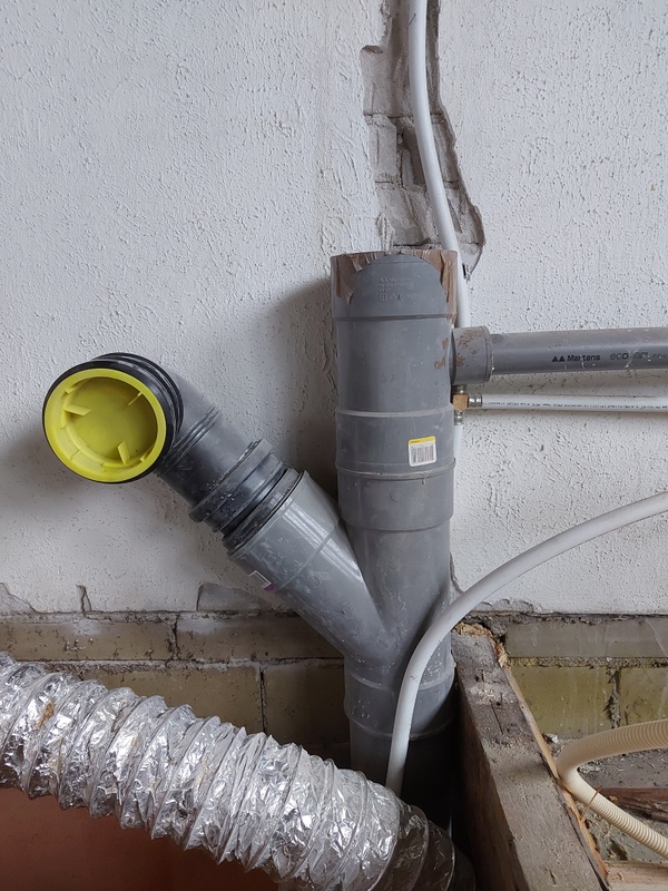

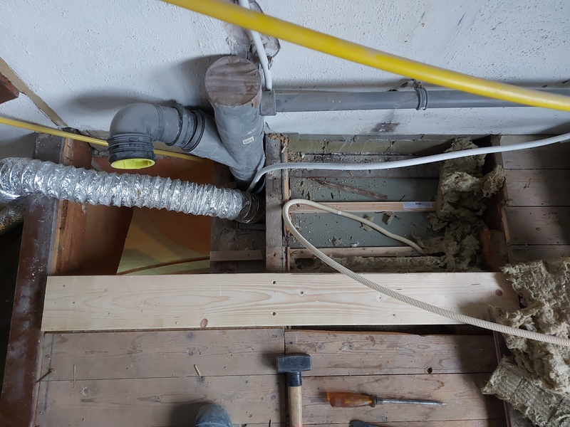

Beste mede klussers,
Op zolder wil ik een wc plaatsen maar de aansluiting op het riool zit te dicht bij het trapgat.
Afbeeldingslocatie: https://tweakers.net/i/g1b2qvRdUMsdx41_uN_xa0X2Zmc=/x800/filters:strip_icc():strip_exif()/f/image/KZE77E0UiDJZM4c7064ReGtf.jpg?f=fotoalbum_large
Nu vroeg ik me af of ik het y stuk kan vervangen met een ander y stuk en die met de opening naar rechts draaien. Dan sluit ik de wc aan op het rechte stuk:
Afbeeldingslocatie: https://tweakers.net/i/ll_nXachQB7o9Zj1tAXTtijcJOM=/x800/filters:strip_icc():strip_exif()/f/image/4yBya7zzCQOW6WE7d2VfV7XG.jpg?f=fotoalbum_large
Ik ben bang dat ik iets over het hoofd zie en zou heel graag horen wat jullie ervan vinden.
Groet Stef

De afstand tussen de aansluiting van de wc en het T-stuk moet minimaal 1 meter zijn, anders heb je kans dat bij het doorspoelen van de wc de sifon van de wasmachine wordt leeggetrokken.
Dus als je de afvoer van de wasmachine een stukje langs de standleiding kunt laten zakken alvorens aan te sluiten is dat een oplossing.
Tevens in verticale leidingen gebruik je haakse T-stukken, geen 45 graden om een hydraulische afsluiting te voorkomen.

@SwSeD als je onder de vloer (op de foto) een T- stuk met 40mm verloop naar rechts maakt
Dan kan je daarop de huidige Y-stuk vervangen door een T-stuk (in of boven de vloer) zoals hier geadviseerd .. met de "stank-ontluchting" daar weer omhoog kom je x centimeter in het geheel naar rechts ..
