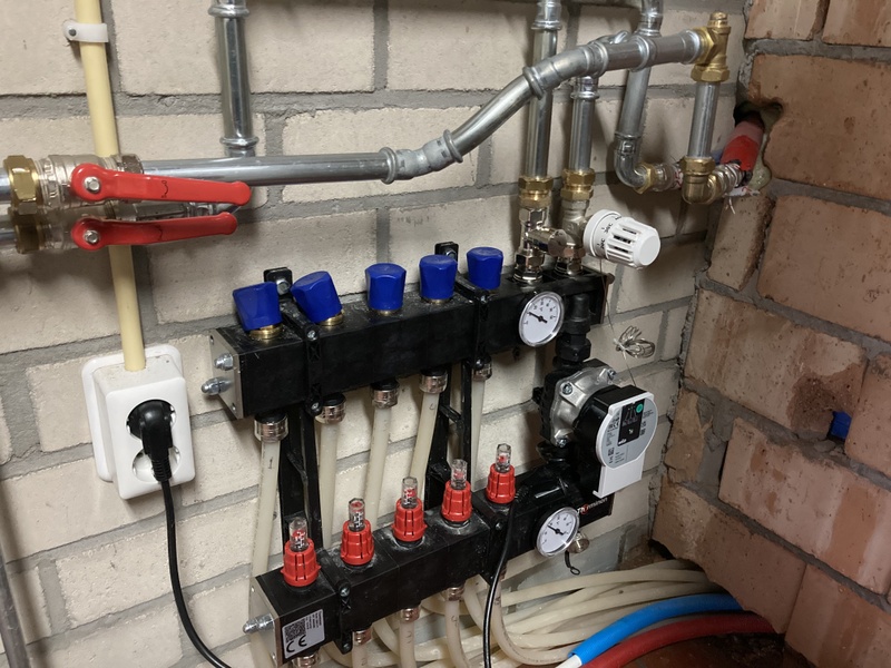

Dag, ik ben nieuw op dit forum. Hoop dat iemand me kan helpen.
Ik ben de temperatuur van mijn remeha calenta aan het verlagen om te testen of mijn woning geschikt zou zijn voor een warmtepomp.
Ik heb een oud deel van het huis met radiatoren en een aanbouw met vloerverwarming.
Ik liep er tegenaan dat mijn vloerverwarming niet voldoende warm werd doordat ik een Therminon 5000 verdeler had die te veel retour water bijmengde. Inmiddels hangt er een Therminon LTV verdeler maar die wordt helemaal niet warm. Alle leidingen worden heet maar de radiator knop laat geen warmte door. De knop die bij de verdeler is geleverd niet en ook niet de knop van de oude verdeler die het gewoon deed voordat hij eraf gehaald werd. Wat zou er aan de hand kunnen zijn? De ketel staat op 49 graden en alle radiatoren op de bovenverdieping en woonkamer zijn ontlucht en worden wel allemaal warm. Zie de foto voor de aansluiting van de verdeler.Afbeeldingslocatie: https://tweakers.net/i/bhg-m19K-RJTfIaa5z5vtyaqTGs=/800x/filters:strip_icc():strip_exif()/f/image/JbmoiO7gelb28l8Q8JkRrets.jpg?f=fotoalbum_large

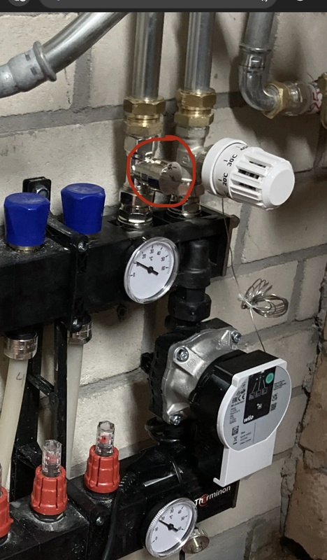

@Okkejokke Achter het kapje van de retour leiding die van de verdeler komt, zit vaak een schroef die je ‘open’ kunt draaien. Is deze open?

Voel je de pomp wel draaien? En in welke stand staat deze?
De aanvoerleidingen die je vloer ingaan (bij de rode debiet meters) worden die warm?
Valt mij namelijk op dat je retour blok 10c aangeeft en je aanvoer 18c. Ik weet niet of je pas net begonnen bent met opwarmen maar het lijkt mij heel erg koud als retour temperatuur.
Naast je thermostaat kraan zit links (achter het dopje) ook nog een afsluiter, staat die open?
En staat groep 2 nu bewust helemaal dicht?

Zit het pomp stuur blokje op de onderste balk wel goed, icm pomprichting?

Verwijder de thermostaat knop eens en check of het pinnetje soepel in en uit gaat.

Probeer eerst de reactie van herofruit, dat is vaak al het probleem
Staat die helemaal open, trek dan de grote thermostaat knop eraf en druk het pennetje handmatig in, kijk als die soepel gaat

Op de foto lijkt het dat je 18C aanvoer hebt en 10C retour. De temperatuur is aan de lage kant, maar het systeem werkt wel.
Aan de zijkant van de retour zit een (meng)ventiel met in us aansluiting. Je zou hier eens mee kunnen spelen of dit een beter effect geeft.

Staat het voetventiel open?
Zet anders even alle flow meter even helemaal open.
Op de retour balk (bovenste balk) zit aan de rechter zijkant een inregelkraan waarmee je kan bepalen hoeveel retour water wordt bijgemengd.
Zet deze eens bijna helemaal dicht zodat je zo weinig mogelijk menging hebt.

De retourventiel stond nog niet open.
