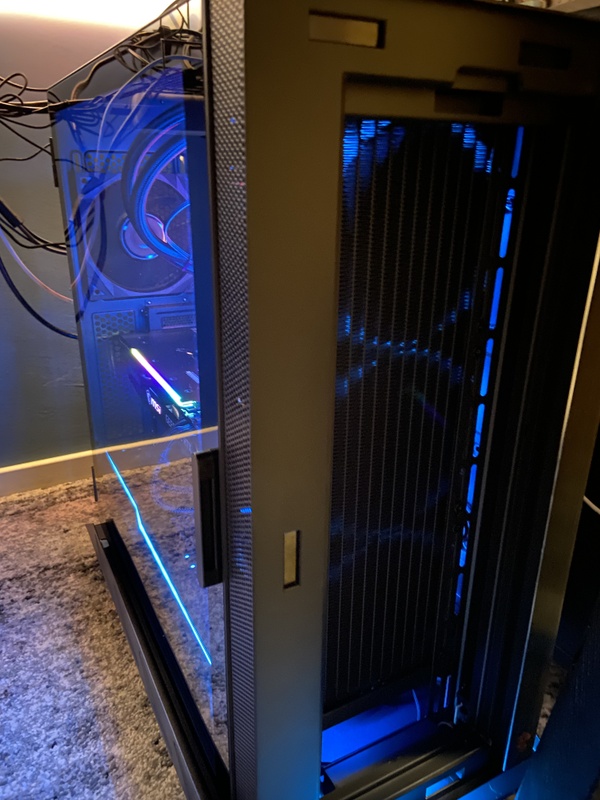

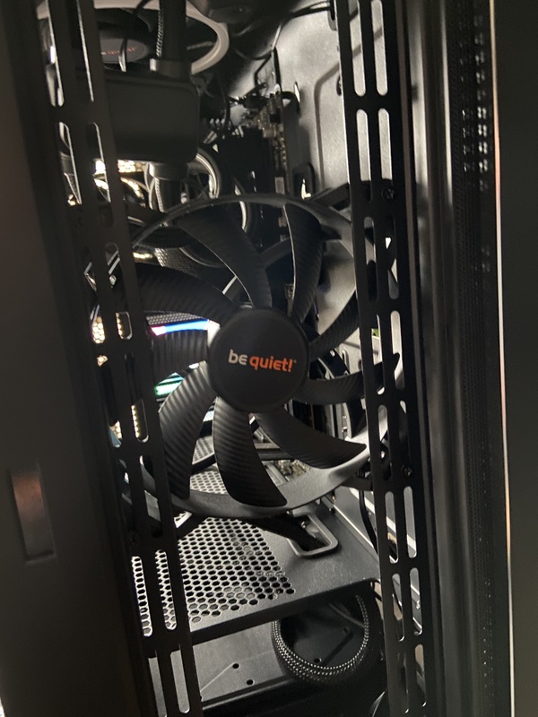

Ik heb gisteren een pc gebouwd, nu is dat nog vrij nieuw voor mij. Alles werkt gelukkig, maar ik twijfel over de airflow.. Want in welke richting monteer je nu je fans?
Ik heb een kast van: msi mpg quietude 100s , daarin zit maar 1 fan (achterin). Daarbij heb ik een CPU waterkoeler: be quiet pure loop 2 fx 360 mm (met 3 fans). aan de voorkant gemonteerd, ik vind het voor met gamen vrij heet worden. Zijn die fans nu juist gemonteerd? Of moet ik ze omdraaien? Zie afbeelding voor de verduidelijking van mijn vraag:
De fans heb ik zo gemonteerd, moet ik ze omdraaien of zouden ze letterlijk op de front gemonteerd worden?
Afbeeldingslocatie: https://tweakers.net/i/Dzkr93zmNVB1c--r2QKZY1AUQF0=/x800/filters:strip_icc():strip_exif()/f/image/FyZV2gf6zb2fDCfVXniMVyE5.jpg?f=fotoalbum_large
Standaard fan achter, deze zat al gemonteerd in de kast.

Nee,de fans zitten niet in de goede richting,je hebt geen goede airflow op deze manier.
Nu heb je de fans zo dat zowel voor als achter warme lucht uit de case blazen..
Maar geen enkele fan die koele lucht de case in blaast.
Je krijgt geen airflow op deze manier.
Indien mogelijk plaats de AIO bovenin(outtake) en plaats voorin fans die koele lucht de case in blazen(intake) en de fan die achterin zit, moet dan als outtake.
Bij deze case kan een 360mm radiator bovenin,dat is de beste plek,.

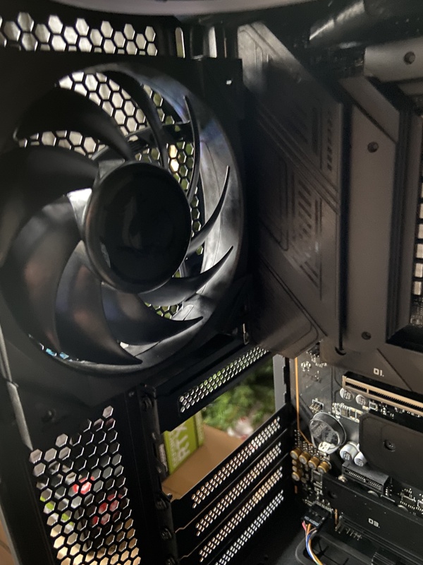

Op de foto had ik je andere optie geprobeerd met fan omdraaien en extra aan bovenkant kast, maar dat lijkt nog weinig uit te maken.

Het past inderdaad, waterkoeler hangt nu boven!
Nu heb ik de fan achter weer omgedraaid (zoals oorspronkelijk het geval was) en een extra fan aan de voorkant. Hangt alles nu goed? Heb ik de fans op de juiste richting gemonteerd?

:) :) ,nu nog een paar extra case fans voorin voor de koele lucht en je zit naar mij idee prima. :)
En wat hierboven gezegd is speel wat met de fan snelheid ect,dat kan een hoop schelen ook.
Zeker omdat je meer outtake fans hebt als intake,zou ik de outtake fans minder hard laten draaien als de intake fans.
Maar dat is dus uitproberen wat het beste werkt
