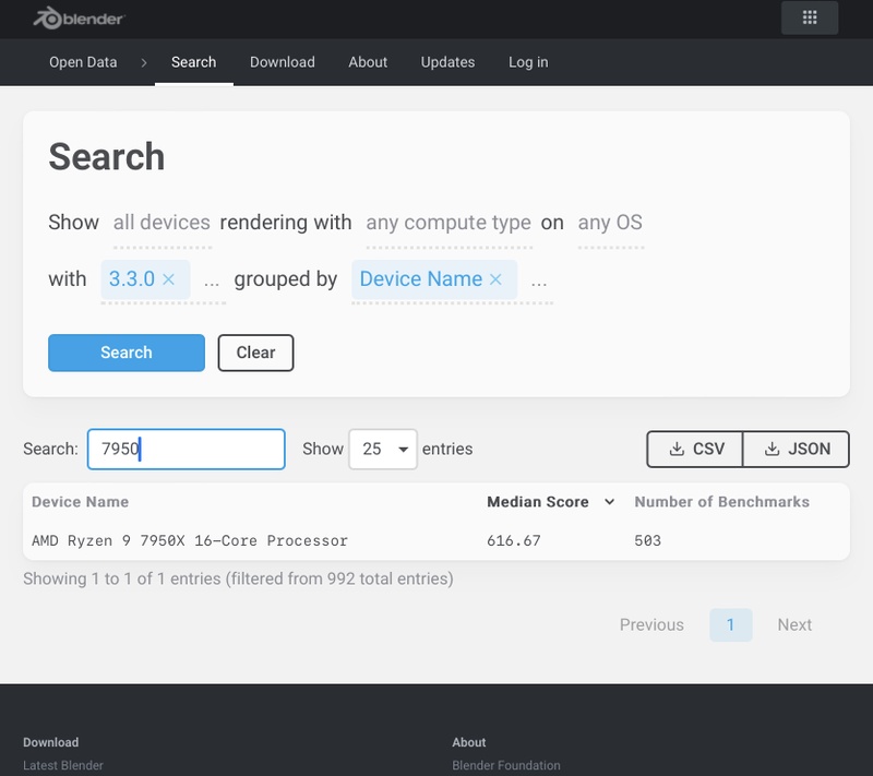

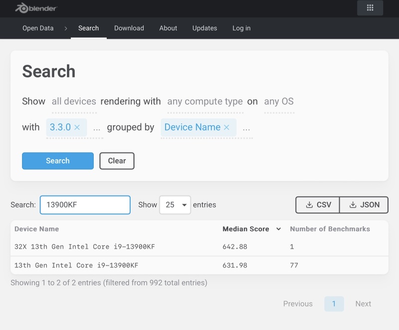

  • Hackus
Hackus
Lifting Rusty Iron !
Afbeeldingslocatie: https://tweakers.net/i/szjUkJ3_T9GbTU360VonSoAONCU=/800x/filters:strip_icc():strip_exif()/f/image/jOjsoD2oerAgwsJRmOKVXi1I.jpg?f=fotoalbum_large
Afbeeldingslocatie: https://tweakers.net/i/CsK0LuYDBwHZS0lJ0PiMNSqWQj0=/800x/filters:strip_icc():strip_exif()/f/image/SB3taF6o94tM9HpnqQ7RUpg0.jpg?f=fotoalbum_large

Je laat hier wel heel convenient de 13900K weg die vergelijkbaar zou moeten performen als de 13900KF. Waarom er zo'n significant verschil tussen die 2 zit... Idk... Maar ik zou 13900KF Blender Open Data niet als gospel beschouwen...
Als ik een rough guess mag doen zal de 13900KF meer draaien met unlocked power limits waar de 13900K meer locked heeft en/of power moet delen met igpu. Praktisch ligt het dus waarschijnlijk ergens tussenin, ergo wat de reviews zeggen -> gelijkspel.
[ Voor 13% gewijzigd door Thomg op 31-12-2022 18:27 ]

Dit is een nutteloze discussie als je de specificaties negeert en alle randzaken het raam uitgooit.
Blender Open Data is geen controlled test environment en kan niet as is gebruikt worden zonder bewezen te worden door meerdere bronnen.
