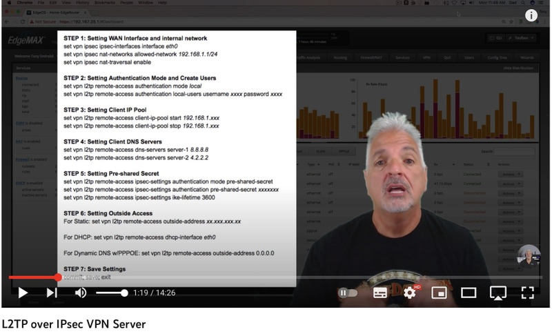

Dit is mijn probleem,had 1 jaar terug nog dsl via fritzbox en dus een L2TP server cliënt verbinding en werkt perfect dus nu wil ik dat ook met glasvezel en edgerouter L2Tp server client verbinding opzetten .
Maar dat ben ik steeds( moet paar dagen vrij hebben dan gaat lukken nu moet er tussen door)proberen.
Alle videos op internet zijn hetzelfde daarover maar je moet er wel even rustig voor zitten.
Afbeeldingslocatie: https://tweakers.net/i/QwpMtQ1FBqrE7U4j8AIeR1OPgTo=/800x/filters:strip_icc():strip_exif()/f/image/cVIhVvzuLjn6AR2lr8vGTiCA.jpg?f=fotoalbum_large
Geen meedewoners die niet zonder internet kunnen en zelf te zuinig ben om de ventilatoren van de usg4 laten draaien.
Als alles het uiteindelijk niet wil, kun je ook de USG hiervoor configureren, want die kan ook l2tp Weet ik, maar edgerouter 12 heeft geen ventilator ( dus ook geluid).
