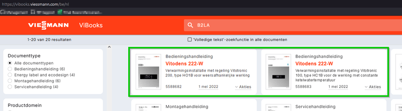

Als ik echter jouw typenummer (deels) opzoek bij de documentatie van Viessmann vind ik dat je mogelijk een Vitotronic 200 HO1B ingebouwd hebt in jouw ketel:
Afbeeldingslocatie: https://tweakers.net/i/0A9chTLG7qItlIZd07Zscdml_G8=/800x/filters:strip_exif()/f/image/aHrNjoPDVDVTBNZkbTW6rlOI.png?f=fotoalbum_large
Deze zou ondersteund worden volgens de info op https://www.viessmann.be/nl/viessmann-apps/vitoconnect.html :
Ondersteunde regelingen
Viessmann verwarmingsketel met regeling Vitotronic en interface Optolink.
Regelingen voor wandketels en compacte verwarmingstoestellen
● Vitotronic 200, type HO1, HO1A, HO1B, HO1D, HO2B
