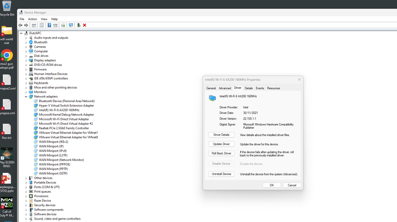

Sinds vandaag werkt mijn Wifi en Bluetooth niet meer van mijn computer.
Het gaat om de MSI MAG X570 TOMAHAWK WIFI moederbord. Dit moederbord heeft ingebouwde Wifi en Bluetooth.
Ineens na opstarten heb ik geen Wifi en Bluetooth meer. Deze verschijnen ook niet meer in de device manager, zie bijgevoegde screenshot waarbij Windows vermeld dat het hardware apparaat niet meer is geconnecteerd.
Wat ik heb geprobeerd:
- Power down en stroom eraf
- BIOS factory reset
- BIOS firmware update: 7C84v1B
- CMOS batterij eruit en weer erin
- Drivers geupdate van Wifi en Bluetooth
- Ubuntu opgestart via USB, ook daar geen wifi
- BIOS gecontroleerd of Wifi daar is ingeschakeld als optie, dit is een JA.
Na zoekwerk op het internet ook andere dingen geprobeerd, zoals fast boot uitschakelen en meer, echter allemaal zonder resultaat.
Is het moederbord dan toch echt defect? Heeft iemand hier nog een "gouden" tip?

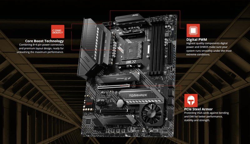

Dat is een losse M.2 WiFi module. Heb je gecontroleerd of die nog goed vast zit?
Ik zou losschroeven, uit slot halen, dan weer goed terug in slot steken en vastschroeven.

Ik kan de module niet zien op dit mobo.
Zo ziet hij eruit, de afschroefbare PCI lane heat sinks zit hij niet, ik vermoed achter die dikke blok links van de processor, daar zitten de antennes ook namelijk
Afbeeldingslocatie: https://tweakers.net/i/B1bcI1DWLagA2yrFgQsMAybJqHY=/800x/filters:strip_exif()/f/image/l3FWLGnUxfgQiPkfjPihRtCr.png?f=fotoalbum_large
Afbeeldingslocatie: https://tweakers.net/i/TfN8ZcldLYO7qdOASN2j3kMhg3k=/800x/filters:strip_exif()/f/image/BKff0z8rnysv9oASj1GEGH6s.png?f=fotoalbum_large

Dit begrijp ik niet helemaal, vandaag bij de eerste start geen wifi en bluetooth. Maar zojuist ineens is het er weer.
Geen idee of ik hier blij mee moet zijn, kan ook zo weer weg zijn en de garantieperiode is ook nog maar 3 maanden... Even aanzien
