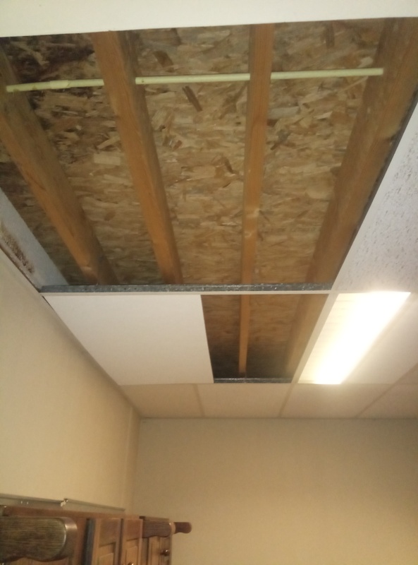

ik wil een plat dak isoleren. Doe ik het zo goed?
  • tweakmember
  • Registratie: Februari 2018
  • Laatst online: 31-08-2023
Zoals op de foto is te zien is er veel ruimte achter het systeem plafond dat geïsoleerd kan worden.
Mijn plan was om de ruimtes tussen de balken te isoleren met glaswol (gamma) en dan af te werken door een damp dichte folie tegen de onderkant vast te nieten.
Dit om vocht tegen te gaan en om te voorkomen dat de glaswol niet naar beneden zakt.
nou vroeg ik mij af of dit voldoende is of mis ik nog iets wat ik kan doen?
In dit filmpje word verteld dat er gaten in de balken geboord dient te worden voor ventilatie.
Ten eerste snap ik het nut niet helemaal want het isolatie materiaal dicht weer de gaten dus hoezo ventilatie?
Ten 2de is dit bij mij eigenlijk onmogelijk gezien de ruimtes erg smal zijn en er geen een boormachine tussen kan. of ik moet schuin boren...
Maar dan alsnog, als ik er daarna glaswol in stop zitten de gaten weer dicht dus wat schiet ik ermee op...
Dus glaswol erin, folie eronder, systeem plafond platen weer terug plaatsen en klaar. mis ik nog iets?

Bitumen dak? Als er vocht in komt (bijv. door condensatie) moet dit weg kunnen. Als je dan dampdichte folie tegen de onderkant doet dan heb je een afgesloten geheel. Beter een klimaatfolie tegen de onderkant.

geen dampdichte folie of je moet ook ventilatie toe willen passen, de moderne manier is klimaatfolie. en vooral zorgen dat die lekkage weg is
  • Powrskin
erboven zit bitumen (epdm zal het wel niet zijn)?
voer je dakconstructie in bij ubakus.com en probeer even uit wat wel en niet kan.
klimaatfolie lijkt echt een must en moet supergoed worden aangebracht.

vorig jaar is er nieuwe laag bitumen overheen gelegd.
Dus er is geen sprake van lekkages.
klimaatfolie nooit van gehoord...
dit is niet iets wat je in de bouwmarkt om de hoek koopt zie ik al.
[ Voor 21% gewijzigd door tweakmember op 28-12-2022 22:56 ]

wat houd "super goed" in?
  • Powrskin
eigenlijk moet je eerst weten hoe de constructie in elkaar zit. als er al pir/xps onder de bitumen zit, dan is wat glaswol zonder klimaatfolie geen probleem (niet te dik).
bij ubakus kan je wel zien wat het verschil is tussen klimaatfolie aangebracht of niet. het komt erop neer dat dan het snelplafond eruit moet

wat is pir/xps?
onder bitumen zit oude laag bitumen en daaronder spaanplaat zoals je ziet op de foto.
systeemplafond platen moeten er zowiezo er tijdelijk uit of verschoven worden anders kan ik er geen glaswol erin doen.

Super goed aangebracht betekend dat er geen naden en kieren en gaten in mogen zitten. Het moet van wand tot wand overal goed aansluiten op de muren en het gehele plafond afdichten.

ok even korte samenvatting:
ik wou dus dampfolie plaatsen maar dit word afgeraden omdat je dan een afgesloten geheel krijgt waardoor vocht (bijv. door condensatie) niet weg kan.
Om deze reden word er hierboven klimaatfolie aangeraden.
Maar klimaatfolie moet goed aangebracht worden, er mogen naden, kieren en gaten in zitten.
Het moet van wand tot wand overal goed aansluiten aan de muren en het gehele plafond afdichten.
Dit word een probleem want ik heb een systeem plafond hangen en die hangt aan stalen pinnen aan de houten steunbalken. Dus als je klimaatfolie tussen de draagbalken en systeemplafond gaat hangen komen er sowieso gaten in het folie. Dat is dus onvermijdelijk.
Gezien ik het systeemplafond wil laten zit ik nou te twijfelen of een folie nemen dan nog wel eens goed idee is.
Vocht zal er waarschijnlijk amper komen omdat er er al een systeem plafond eronder hangt die eventueel condens tegenhoud.
Ook kan glaswol in principe goed tegen vocht en gaat het als het langdurig nat is (waarvan de kans nihil is) niet rotten of schimmelen en behoud het zijn structuur.
Dus wat voor meerwaarde geeft het dan nog om 500 euro aan folie te plaatsen als het niet potdicht aangebracht kan worden?
Ik denk dat ik alleen de ruimtes tussen de draagbalken ga opvullen met glaswol, en helemaal geen folie meer plaats. :?

Zeer fout…
Die systeem plafondplaten houden absoluut geen vocht tegen… het gaat om vocht in de lucht, dat gaat er gewoon doorheen.
Dat de glaswol ook tegen vocht kan is irrelevant.
Het gaat erom dat, zonder folie, vochtige lucht heel makkelijk door je dakconstructie gaat, en vervolgens tegen de ijskoude spaanplaten condenseert…. Die platen zijn koud (want is de buitenkant van de isolatie), en vocht kan daar vervolgens niet weg, want er zit een dichte bitumen laag op de buitenkant..
De warme lucht met vocht koelt af door de koude spaanplaat, en al het vocht condenseert tegen de spaanplaat…
Gevolg is dat binnen no time je spaanplaat helemaal gaat schimmelen en weg gaat rotten.
Dat mag met het andere systeem ook niet
dan plak je dat toch weer dicht
voor het jaren 90 kantoor gevoel?
tsja je OSB plaat alleen niet
blijft je dak heel
Niet doen. Gebruik zo’n folielijm op de draagbalken en die gaten zijn geen probleem want de ruimtes tussen de balken, die lucht bevatten (in de glaswol) zijn gewoon afgesloten met klimaatfolie.

tweakmember schreef op donderdag 29 december 2022 @ 10:35:
Het punt is niet dat er water bij komt, maar dat er in lucht water zit opgelost (de "luchtvochtigheid"). Als het hout van het dak het koudst is (en dat is het bij isolatie onder het hout), dan condenseert dat water op het hout.

Er zijn zat casussen waar dezelfde situatie van toepassing is als de van TS.
Plat dak van een garage of schuur isoleren
De garage van Laura heeft een platdak met bitumen. Dat betekent dat dit dak een ‘dichte’ constructie heeft en daardoor geen ventilatie biedt. Laura kiest ervoor om het dak vanaf de binnenkant van haar garage te isoleren. Vanaf de buitenkant kan ook, maar hier zitten haken en ogen aan. Bijvoorbeeld dat er op het dak een beperkte hoogte beschikbaar is. Volgens de bouwregels moet er een bepaalde hoogte op het dak beschikbaar zijn voor de afvoer van regenwater. Als Laura isolatiemateriaal op het dak zou plaatsen wordt de verplichte hoogte niet meer gehaald. Laura besluit daarom om het platte dak van binnenuit te isoleren.
Laura zet op haar boodschappenlijstje:
Glaswol Naturoll 035 (kale glaswol op rol)
Klimaatfolie
Spinvliestape
Delta Tixx
Panlatten
Gipsplaten
Gipsplaatschroeven
Allereerst meet Laura de dikte van de balken in haar plafond. Ze meet 14 cm en dus koopt ze kale glaswol op rol van 140 mm in de webshop van De Isolatieshop. Laura klemt de kale glaswol op rol tussen de balken van het plafond. Wanneer het complete plafond gevuld is plaatst ze er de klimaatfolie overheen. De klimaatfolie is 30 cm of 50 cm breed en dus verbindt ze de folie met spinvliestape. Hierbij houdt ze goed in de gaten dat de folie de complete dakconstructie bedekt, zodat de folie luchtdicht aansluit op muren. De stenen muur vormt het grootste risico op een luchtlek. Om dit te voorkomen zet Laura langs de folie een ril Delta Tixx elastische lijm op de muur. Ze druk vervolgens de folie in de Delta Tixx zodat deze de folie en muur verlijmt, maar ook meteen afdicht. Vervolgens werkt ze de dakisolatie af met gipsplaten.
Hier te vinden: https://www.isolatiemater...garage-of-schuur-isoleren (casus 2)
En je hoeft 't uiteraard daar niet te bestellen, als je t maar niet van de Gamma besteld. Gamma is vaak premium prijs voor een budget product, zelfs als t niet zo lijkt (zoals een mooie Makita, die dan in de body stiekem alsnog goedkope onderdelen bevat die je niet ziet).
TL;DR:
- Plemp je dak vol met iets dat ademt, zoals glaswol
- Plaats daaronder weer een folie
(- eventueel daarna weer afwerking, maar t lijkt een aannbouw, mogelijk je geld niet waard)

tweakmember schreef op woensdag 28 december 2022 @ 22:06:
Overigens nog een paar dingetjes:
Ten eerste zou ik dat filmpje dan nog maar eens goed bekijken:
Ze hebben het daar over gaten boren in de balken BOVEN de isolatieplaten… Er zit dan dus nog een luchtlaag tussen de isolatieplaat en je dakplaten, en daar zitten dan die gaten in. (over het nut daar dan van heb ik mijn twijfels, tenzij het vanuit buiten kan doorwaaien daar)
Dat gaat bij jou niet als je van plan bent van de gamma glaswol(dekens op rol?) tussen de balken te gaan proppen…
Ten tweede: Zo’n damp/klimaatfolie die lichtjes zit vastgeniet op de balken is NIET bedoeld om de glaswoldekens op hun plek te houden om te voorkomen dat die doorzakken… Daar zul je toch echt iets beters op moeten verzinnen, anders scheurt je folie gewoon door en heb je veel grotere problemen.
Ten derde: Glaswol (dekens op rol??), van de gamma, is wel zo’n beetje de slechtste isolatie die je kunt kiezen… Slechtste isolatiewaarde, lastig overal sluitend te maken en ook het meest onhandig om te plaatsen..
Beter kies je voor:
- Harde steenwolplaten die je op maat kunt snijden en tussen je balken kunt klemmen (zoals op het door jou gelinkte filmpje).. Vastzetten met wat houten latjes, en daaronder de klimaatfolie plaatsen
- PIR of PUR platen met aan beide zijden een aluminiumlaag, die kun je ook makkelijk op maat snijden en dan tussen de balken klemmen… Véél hogere isolatiewaarde bij dezelfde dikte dan glaswol.. Als je dan alle naden tussen platen en balken nog met aluminiumtape luchtdicht afplakt, hoef je ook geen folie meer te plaatsen: de aluminiumfolie-coating op de platen is al dampdicht.
(overigens moet je daar dan eigenlijk wel weer ventileren bóven de platen)

De balken op de foto van TS lijken wel erg dicht bij elkaar te zitten. Hoeveel ruimte zit er tussen de balken? En over wat voor oppervlakte gaat het?
Afhankelijk daarvan kan je nog kiezen voor het ene of andere materiaal.
Bij mij kwamen er nog wat lijken uit het dak vallen tijdens de werkzaamheden. Waaronder een gemummificeerde muis die mijn stroomdraden wou testen blijkbaar.
Klimaatfolie heb ik met sterke tape tegen de randen aan geplakt, en verder allerhande gaatjes/nietjes voor het bevestigen dicht getaped. Rachels erover. Gipsplaten er op en klaar.

Zoals jij het wil gaan aanbrengen heb je grote kans op condensatie tegen de OSB met houtrot als gevolg. Wil je tussen de balklaag gaan isoleren dan dien je er voor te zorgen dat er tussen de isolatie en de OSB ventilatie ontstaat.
https://www.ubakus.com/nl/rc-waarde-calculator/?
Speel maar eens een beetje in de demo versie van Ubakus en dan zie je waar het dauwpunt ontstaat.

Die gaten boven (!) je isolatie en onder je houten platen zijn dus zeker essentieel.
Je dauwpunt zit vlak onder hen bituum, dus in het hout. Wil je niet dat dat gaat schimmelen zal je daar dus lucht aan moeten laten komen. Dat lukt niet met isolatie ertegen of een dampdichte folie eronder...
