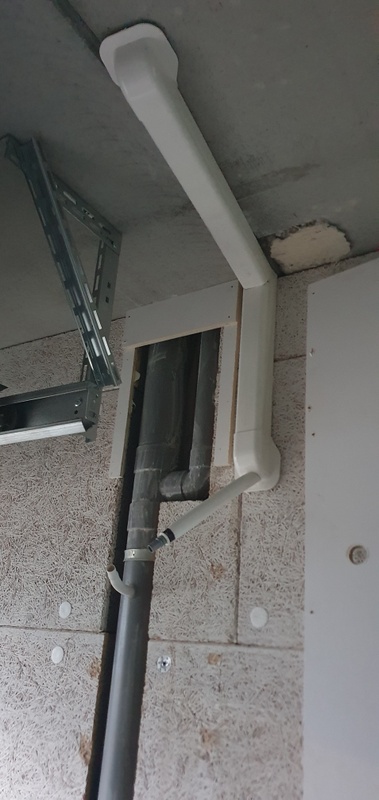

Hi allemaal,
Wij hebben een nieuwbouwwoning gekocht en hier hebben wij al snel 2 airco's laten plaatsen.
De woning is A+++ dus super geïsoleerd. Het riool van 1e en 2e verdieping bevind zich ik de garage. Deze is aangrenzen aan onze woonkamer.
Omdat de installateur een condenspomp niet aanraad en bij ons de mogelijkheid was om deze op het riool aan te sluiten hebben wij daarvoor gekozen.
Er is dus in de buis een klein gat gemaakt en daar is de afvoer van airco op aangesloten.
Nu lijkt het alsof er een 'open verbinding' is tussen het riool en de airco. Wij horen namelijk het riool veel beter wanneer water wordt weggespoeld op de verdiepingen.
Kan het afvoeren van de airco hiermee te maken hebben?
Hoe de situatie ervoor was weet ik helaas niet, het viel toen iig niet op, maar we waren nog.niet volledig om.met verhuizen toen.
Is dat nog op te lossen? Slang is bijvoorbeeld bovenaan gemonteerd bij het riool. Wellicht helpt het om te verlengen en onderaan het gat te maken?
Wat zal erger zijn dit geluid of het geluid van een kwalitatief goede condenspomp?
Alvast bedankt!

Dogooder schreef op woensdag 28 december 2022 @ 21:38:
Zit er geen zwanenhals tussen om naast geluid ook nare luchtjes tegen te gaan?
In de riool leiding neem ik aan van wel. Maar vanuit de airco op het riool niet. Gat geboord en daar rechtstreeks slang van airco op aangesloten...
Het geluid hoor je ook meer uit de airco dan ergens anders...

Dat is niet goed.
Je kunt deze er nog tussen zetten:
https://www.klimaatshop.n...0AZg9bEAQYASABEgJBd_D_BwE

Een losse knoop in de slang leggen maakt al een soort syfon. Als je die ruimte heb. Anders klinkt de oplossing hierboven wel mooi.
Ik heb hier een opvoerpomp in de slaapkamer gehad, dat wil je dus zeker niet. Niet een andere die op zolder kan liggen, daardoor is het goed. Maar als het even zonder pomp kan zeker doen

Dit is wel echt gebeun.
Is het ook niet zo dat rioollucht je verdamper opeet? Dit stond bij mij als waarschuwing in de handleiding.

AceKing schreef op woensdag 28 december 2022 @ 22:25:
#facepalm
Dan heb je dus nu een open verbinding met het riool.
Kan je nog een zwanehals maken met de afvoerbuis?
Hoe zit de buis aangesloten?
Foto?

teacher schreef op woensdag 28 december 2022 @ 23:10:
#facepalm
Foto?
Ja, daar lijkt het wel op.
Zie hierbij de foto's. Kan ik het oplossen? Vooral het geluid. Heb ook gelezen over een terugslagklep?

AceKing schreef op woensdag 28 december 2022 @ 21:31:
Hier hadden ze de condensafvoer netjes via de hemelwaterafvoer (buiten) laten lopen. Zelfde idee als jouw foto's, gaatje in de regenpijp en daar de condensafvoer in. Na een goede regenbui direct ongedaan laten maken. Je hoort inderdaad het water in de regenpijp (en in jouw geval de rioolbuis) lopen/tikken in de binnenunit van de airco. Nooit gedacht dat de binnenunit als klankkast ging dienen voor wat het water in de afvoerbuis doet....

Als ik het goed begrijp heb je nu de slang losgehaald? Dan kun je gelijk testen of het geluid minder is zodra je water wegspoelt.

AceKing schreef op donderdag 29 december 2022 @ 08:40:
Kan je de slang verlengen zodat er onderin een u bocht komt? Als je daar water in giet is dat je stankslot. Geluid ga je helaas dan nog wel blijven horen, maar veel minder.

Een klemzadel op de buis lijmen en daar een standaard sifon op monteren. Slang los in de sifon hangen. Niet super ingewikkeld en ook netter dan nu.
