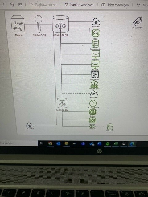

@laurens0619 Dank voor je reactie.
De situatie is niet geheel zoals je beschrijft, Ik snap het overigens wel dat wanneer het alleen om stabiele wifi gaat dit systeem overkilled is.
Wij hebben een vrijstaande woning en een schuur van 100 m2. Die staat 20 mtr van het huis.
Ons huis heeft ook een oppervlak van 100 m2. De glasvezel komt binnen in de hoek van de woning (daar waar de tv staat) Daar zit ook het modem en de Fritsbox. Wij hebben altijd al problemen gehad met de wifi in het gehele huis. We hebben destijds devolo adapters aangeschaft, zodat we aan de voorkant van het huis daar waar nu het kantoor zit beter internet hadden. Dit ging een tijdje goed, maar was nog niet fantastisch.
In de bouw hebben we niet echt rekening gehouden met internet, door b.v. UTP/CAT kabel aan te leggen.
Met de schuur hebben we plannen om daar een kantoor en verblijfsruimte te realiseren. Ook willen we nog camera's om het huis/schuur en willen we willen werken met een Nas/Timecapsule voor zakelijk/prive. Hierdoor ontstond het gesprek over Unifi (een maatje en collega van mij hadden hier goede ervaring mee)
Van het huis naar de schuur heb ik wel een UTP kabel gelegd.
Hier willen we verder met een switch light en daar zowel wifi als in wall contact dozen aanleggen, om stabiel internet te creeren.
Ik ben er inmiddels achter dat 1 AP niet afdoende is voor het hele huis, hier zal ik dus een extra AP (bedraad) voor aan moeten leggen.
Ik hoop dat ik de situatie wat beter heb kunnen beschrijven
Bijgevoegd een overzicht, zoals we uiteindelijk de situatie willen creeren.Afbeeldingslocatie: https://tweakers.net/i/bzPOk5cFlPMy7wbqL_vbsn2dTZg=/full-fit-in/4920x3264/filters:max_bytes(3145728):no_upscale():strip_icc():fill(white):strip_exif()/f/image/Wl8gANOXc5VkaOOSyiNLVFDn.jpg?f=user_large

Ik ga zoiezo een aantal testen doen met een lange UTP kabel en de AP om te kijken hoe het signaal is.
Daarnaast een matrix maken is een goed idee.
Dank allen!

To_Tall schreef op donderdag 29 december 2022 @ 18:15:
Ik snap niet dat andere zich hiermee bemoeien. Ts is al geadviseerd om spul aan te schaffen.
Repeaters klinken leuk, ik zou ze niet willen adviseren. Door repeaters te gebruiken zal elke hop je snelheid delen door 2. Daarnaast niet te spreken over de vertragingen.
Ook kan je niet spreken over hoeveel ap’s de ts nodig heeft. Hij geeft aan dat het huis zelf gebouwd. Uitgaande hiervan is het geen rijtjes huis.
Repeaters is weggegooid geld. Dus AP’s aanschaffen en bekabeld aansluiten. Liefst alles van 1 merk en die met elkaar kunnen communiceren. Zodat handoff/roaming ook functioneert.
Ts heeft al een unifi ap. Logisch dat er een tweede unifi AP bij komt.
tja als je mijn mening niet wilt dan moet ts geen topic openen en terug naar diegene gaan die het heeft geadviseerd
Het is gewoon erg gek om te verwachten dat met deze setup de wifi problemen weg zouden zijn. Daar heb je meer ap”s voor nodig in de situatie van ts. Een fritzbox vervangen voor een enkele unifi is gewoon een klassiekertje van mensen die denken dat unifi een soort superwifi is. Reden dat ik er meteen over begin: dit type topics komt regelmatig voorbij en veelal zitten mensen nog in de bedenktijd en kunnen ze het ruilen voor iets wat beter past :)
Voor de rest mag je wel iets beter lezen, ik adviseer nergens een draadloze mesh set, staat zelfs expliciet bekabeld bij. En aps communiceren onderling niet. Sorry dat ik het zo direct breng maar ben beetje klaar met mensen die niet lezen en schijnbaar niet snappen hoe wifi in elkaar zit
Ontopic:
@Frenklink als jij blij bent met
Unifi dan is het gewoon kwestie van extra ap bijkopen en die bekabeld aansluiten. Over het algemeen is een unifi 6 lite afdoende.
Ik zou je wel sterk willen aanraden om je wel in te lezen in het unifi systeem. Het is verre van een fire/forget systeem en kan best wat onderhoud/troubleshooten kosten. Dat maakt het super leuk voor een tweaker maar niet iedere leek zit erop te wachten. Het unifi topic hier op tweakers is goede plek als vraagbaak.

FreakNL schreef op donderdag 29 december 2022 @ 18:29:
[...]Je argumenten die je elke keer aanhaalt tbv Ubiquiti snijden geen hout.
Ik zie ook een aantal camera's op het overzicht staan, in combinatie met een deurbel. Wanneer je dat allemaal vanuit dezelfde locatie wilt beheren én wanneer het lekker met elkaar moet werken is UBNT wel heel makkelijk. 1 site waar je alles instelt en regelt zodat het overzichtelijk blijft. Gezien er een NVR (waarvoor heb je anders camera's?) bij moet komen is het een goed idee om dat meteen goed aan te pakken.
