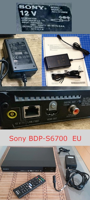

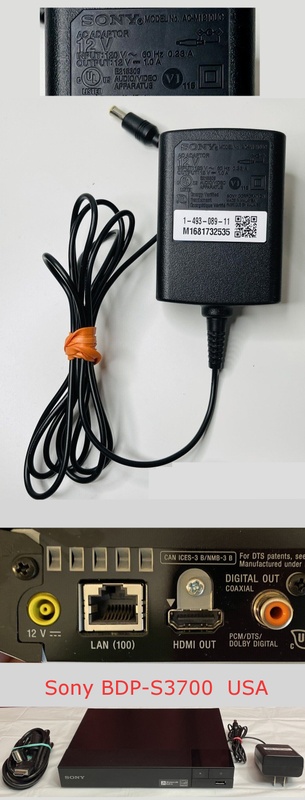

Mijn vraag:
Kan ik mijn bdp-s6700 EU versie (Regio B ) Blu-Ray Speler adapter gebruiken voor een bdp-s3700 USA versie (Regio A ) Blu-Ray Speler.
En is een degelijke Adapter net zo goed, voor een definitieve oplossing: https://www.amazon.nl/dp/...sc=1&ref_=lv_ov_lig_dp_ii
Of kan ik beter t.z.t. een adapter van een defecte EU Blu-Ray Speler kopen van 1.0A of 1.5A
Wat ik al gevonden of geprobeerd heb:
Ik heb het vermoeden dat het kan, maar wil het zeker weten ik heb hem net vandaag ontvangen en hou hem graag heel:) Zie dat ze allebei 12V 1.0A
Ik heb twee afbeeldingen toegevoegd waarop onderlinge verschillen zijn te zien.
Afbeeldingslocatie: https://tweakers.net/i/zOew5sv9iVamD95bsXgz9LuGb_4=/x800/filters:strip_icc():strip_exif()/f/image/g6apocP6NWvjq3bUoePN6lgl.jpg?f=fotoalbum_large
Afbeeldingslocatie: https://tweakers.net/i/AsKU5dwDAiMtnIhcc2pb5CT0t9k=/x800/filters:strip_icc():strip_exif()/f/image/3m3T6Px2EgwKYmvQ5i0AN1uR.jpg?f=fotoalbum_large
The orange or the black pill..

Zo te zien gaat dat werken, voltage en stroomsterkte komen overeen, het stekkertje is hetzelfde. Dat ding van Amazon heeft zo te zien het verkeerde stekkertje. Een handige Tweaker soldeert er natuurlijk zo de juiste stekker aan.

De polariteit (de plus-min) klopt hier ook bij de twee foto's. (Ook daar moet men naar kijken).
Dit gaat denk ik wel werken.
Maar aan Amazon advertentie kan ik niet zien wat de polariteit is.

Update: Inmiddels getest werkt prima, zo lijkt het vooralsnog in ieder geval.
