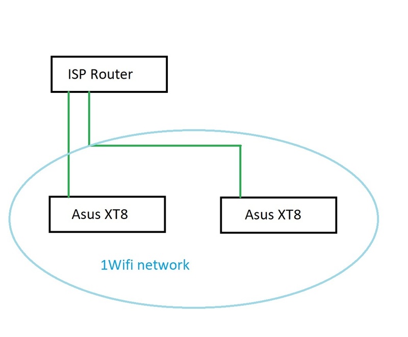

Heb recentelijk een set van 2 Asus XT8 routers gekocht. Voorlopig is er eentje bedraad aangesloten op mijn (wifi)router van mijn ISP en wordt er via die XT8 wifi (2de 5Ghz band) verbinding gemaakt met de 2de XT8.
Graag had ik beide XT8 bedraad aangesloten zodat ik die 2de 5Ghz band ook kan vrijmaken voor wifi gebruikers. Nu weet ik dat een mogelijkheid is om een XT8( die dan de 'master' wordt) via de WAN poort aan te sluiten op een LAN poort van mij ISP router. En dan via een lan poort op de XT8 (master) een draad verbinding met de 2de XT8 (node) te maken.
Alleen heb ik geen mogelijkheid om een 2de kabel vanaf de Master XT8 naar de Node XT8 te trekken. Wel heb ik kabel lopen vanaf mijn ISP router naar beide XT8. Dus kan ik wel beide XT8 aansluiten met kabel op mij ISP router.
Kan er iemand me helpen met wat ik dan eventueel moet instellen in die XT8'en om deze perfect samen te werken als 1 groot Wifi netwerk.
Een tekening maakt het misschien duidelijker...
Afbeeldingslocatie: https://tweakers.net/i/fj9SY7yBGx58gpjVJPI7tghhKoE=/800x/filters:strip_icc():strip_exif()/f/image/S1P5qiRe5NsV31jwhSNfIcSo.jpg?f=fotoalbum_large
ISP router (telenet) , 2x ASUS XT8 wifi 6
Niet direct een beschrijving gevonden hoe deze setup bedraad via dezelfdeISP router te laten werken, maar er staat wel een foto van beide XT8 aangesloten op een RJ45 muursocket waarbij dan staat aangeduid dat het 2de 5Ghz wifi band ( backhaul) wordt vrijgegeven als er voor wired backhaul wordt gebruikt.

Beide XT8's in Access Point mode zetten (tenzij je ISP router in bridge staat?).
Vervolgens op beide XT8's (en ISP router als je de wifi daarvan gebruikt) dezelfde SSID gegevens instellen: netwerknaam, wachtwoord, security type, maar ander kanaal. Dan zullen je apparaten gewoon goed roamen tussen je AP's.
