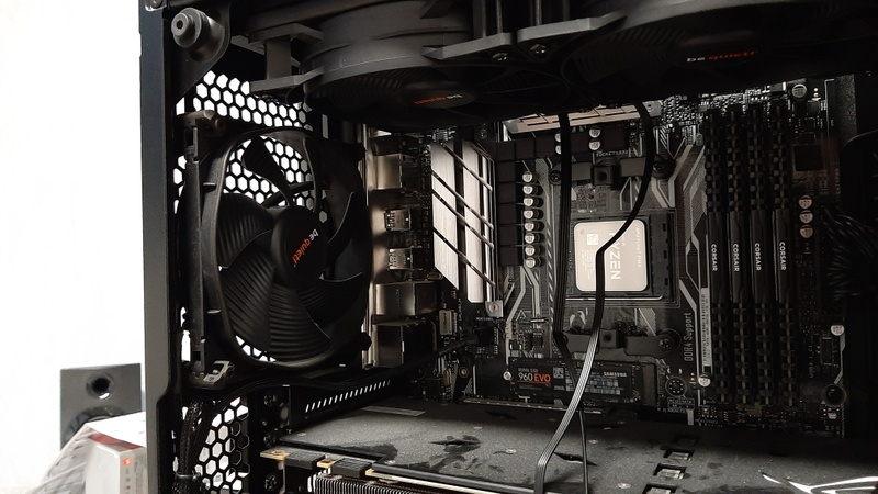

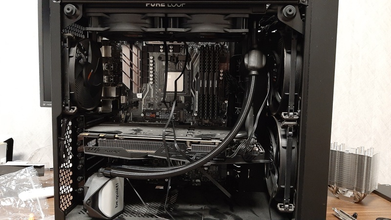

Ik heb een 3 tal vragen over het aanpassen van mijn desktop. Ik heb vanmorgen een nieuwe AMD processor geplaatst en wil daar nu mijn nieuwe water koeler op monteren. (Was eerst een luchtkoeler. Zo groot mucen 5 pcgh blok. Zie foto 1.) De nieuwe luchtkoeler komt aan de bovenkant als uitlaat. 2x 240mm. Als inblaas heb ik 2x 280mm fans aan de voorzijde.
- kan ik de achterste fan die ik oorspronkelijk als enige uitblaas had nu verwijderen of moet die blijven zitten? Wat is beter onder of bovendruk in je kast?
- zit het blokje tussen de 2 slangen van mn water koeler niet te dicht op de bovenste fan aan voorkant?
-er komt een kabeltje uit het koelblok. Dit zal denk ik de rgb witte verlichting zijn en kan dus in willekeurig rgb aansluiting op moederbord? En dan komt er een kabeltje uit dat blokje tussen de 2 slangen. Zie foto 4. Waar moet die in op het moederbord? Staat niet in het boekje.
De 2 kabels van de fans heb ik al in moederbord zitten. Bij cpu_fan en cpu_opt.
Het moederbord is een Asus Prime X370-PRO.

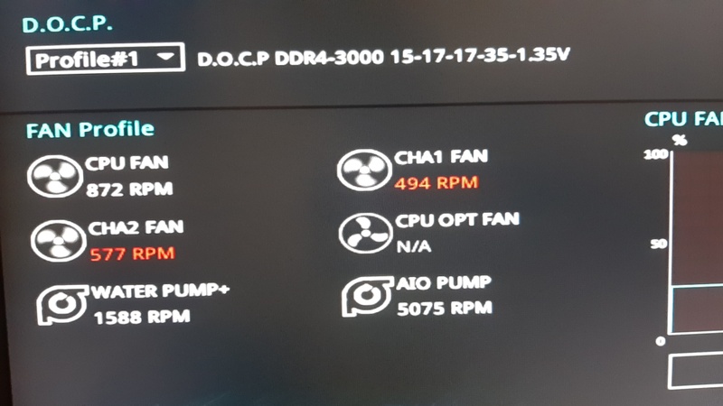

Dit zegt mn bios nu.. hmm.. toch verkeerde aansluiting?

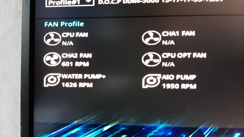

Oke kabeltje zit in aio aansluiting. Hij doet het maar krijg nu steeds bij opstarten een melding en gaat erna de bios in. Is toch ook niet de bedoeling..

De FANS van de AIO moet je aansluiten op die cpu fan header,anders krijg je deze foutmelding.
Waarom de fan verwijderd?
Die verwijdert namelijk heel veel hete lucht bij de gpu vandaan,vandaar
Ik gok dat de pc zo ook veel lawaai maakt, de fans gaan voluit nu :o

Idd, wat zit er op Waterpump+? En wat op AIO Pump? Je kan waarschijnlijk zelf bedenken waar wat op hoort. ;) Maar fans van cpu fan halen is een vreemde actie. Geen van ons heeft aangegeven dat je die moet verplaatsen, alleen waar je je AIO pomp op moet aansluiten.

Op de eerste foto kan je zien dat het 2 kabeltjes betreft die heb ik in zo meegeleverde splitter gedaan. Zodat je 1 kabeltje overhoud. Die zat eerst in cpu fan en nu in aio.
Als ik het nou goed begrijp moet die splitter er tussenuit zodat ik weer 2 kabels heb. En dan die van de fans in cpu fan en die van de pomp in aio aansluiting?Afbeeldingslocatie: https://tweakers.net/i/H3F8wFcVNEF-orebRlLJu4oHohw=/800x/filters:strip_icc():strip_exif()/f/image/sUp3oHfUxKBbAFrw1YrIAAgm.jpg?f=fotoalbum_large

De splitter is bedoelt om beide fans van de radiator op de cpu_fan header aan te sluiten, zodat ze tegelijk aangestuurd worden door het moederbord gebaseerd op de cpu temperatuur. De pomp moet idd op de AIO pump aansluiting.

Zo eindelijk goed?😅
Ik heb de achterse fan er ook weer in zitten. Voor de gpu warmte zoals jullie aangeven.
