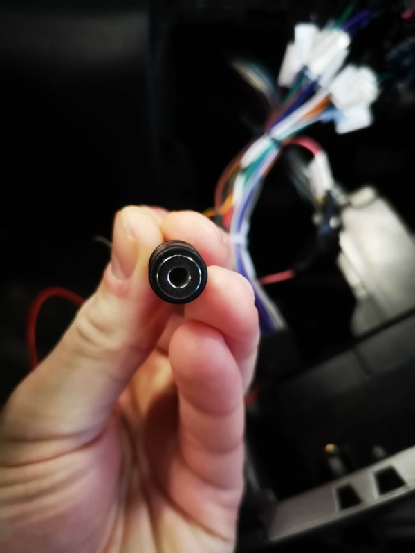

Er waren een drietal blokjes die in de fabrieksradio waren aangesloten.
Ik heb deze drie blokjes geknipt en de bedrading hieravn 1 voor 1 met de bedrading van de nieuwe radio verbonden, so far so good.
Één van deze blokjes is van het stuur, daar zit ook de bedrading van de stuurwielbedieningsknoppen.
In de blokje zitten een 7 tal draadjes, drie ervan heb ik al aangesloten (aardedraad en knop 1 en knop 2 draad) de andere vier zijn momenteel niet aangesloten.
Afbeeldingslocatie: https://tweakers.net/i/ywndO8SdXW6AagqmZpObbN1vsKU=/x800/filters:strip_icc():strip_exif()/f/image/BFntorpHeIqCqHJuHIli6e7m.jpg?f=fotoalbum_large
Vanuit mijn kenniskring kreeg ik de suggestie om een adapter te kopen en die aan te sluiten op de 3.5 mm audio jack afkomstig van de nieuwe radio aan te sluiten:
https://www.bol.com/nl/nl...ec/9200000133235311/?s2a=
Afbeeldingslocatie: https://tweakers.net/i/sD49feLqbdwe5ShSdhXarcA244E=/x800/filters:strip_icc():strip_exif()/f/image/SUgUM1K4Kci6gdfwDbXcjF5P.jpg?f=fotoalbum_large
Afbeeldingslocatie: https://tweakers.net/i/N1r_6UT34Na2Gw2ynILippbp2uQ=/x800/filters:strip_icc():strip_exif()/f/image/NIjiaiexcLqJIi9MdRZT8VEO.jpg?f=fotoalbum_large
Dit heb ik geprobeerd maar ook dit zonder succes.
Goed om te weten is dat de fabrieksradio ook het verbruik liet zien en dus blijkbaar ergens deze informatie vandaan kreeg.
De cruisecontrol heeft wel stroom en met het indrukken van het knopje laat ook de tekst zien dat hij aan is, maar reageert niet op de cruisecontrolhendel.

Nooit knippen in de bedrading van een auto.
Er zijn allerlei adapter kabels te krijgen voor die toepassing.
En dan weet je dat het goed aangesloten zit.
Als die auto al CAN-bus heeft dan kan het maar zo dat je in die draden loopt te rommelen nu.
En daar houd de CAN-bus niet van.
Of je hebt een zekering gesloopt met je actie.
Bouw het eerst maar eens terug naar origineel, kijk of dan je storingen weg zijn, en ga dan eens op zoek naar een adapterkabel in plaats van de originele bedrading van de auto te verknippen.
Hier kan je opzoeken wat je nodig hebt:
https://kram.dk/en/brand/ISO2CAR
Vermoedelijk is dit wat je nodig hebt:
https://www.pdaplus.nl/kram-iso2car-86180-toyota.html
Ja, hier zitten iets meer draden in dan je strikt nodig hebt omdat deze voor een carkit bedoelt is, maar je kan er prima een radio alleen mee aansluiten.

Die chinese android radios kunnen wel eens storing geven op de canbus. zou het spul ook loskoppelen en adapters gebruiken maar dat geeft nog geen garantie dat dat de storing opheft.

Voordat ik alles ga terugbouwen naar origineel wil ik graag kijken of ik een oplossing kan vinden met de huidige situatie. De foutmelding is reeds bekend en kan ik makkelijk zelf resetten. Het probleem blijft dus nog dat ik met een viertal kabels (van het stuur) zit die voorheen in een blokje naar de fabrieksradio gingen.
Heeft iemand ervaring met het aansluiten van dit soort kabels en hoe ik die kabels kan aansluiten zodat mijn cruisecontrol en stuurbekrachtiging weer kan werken?
