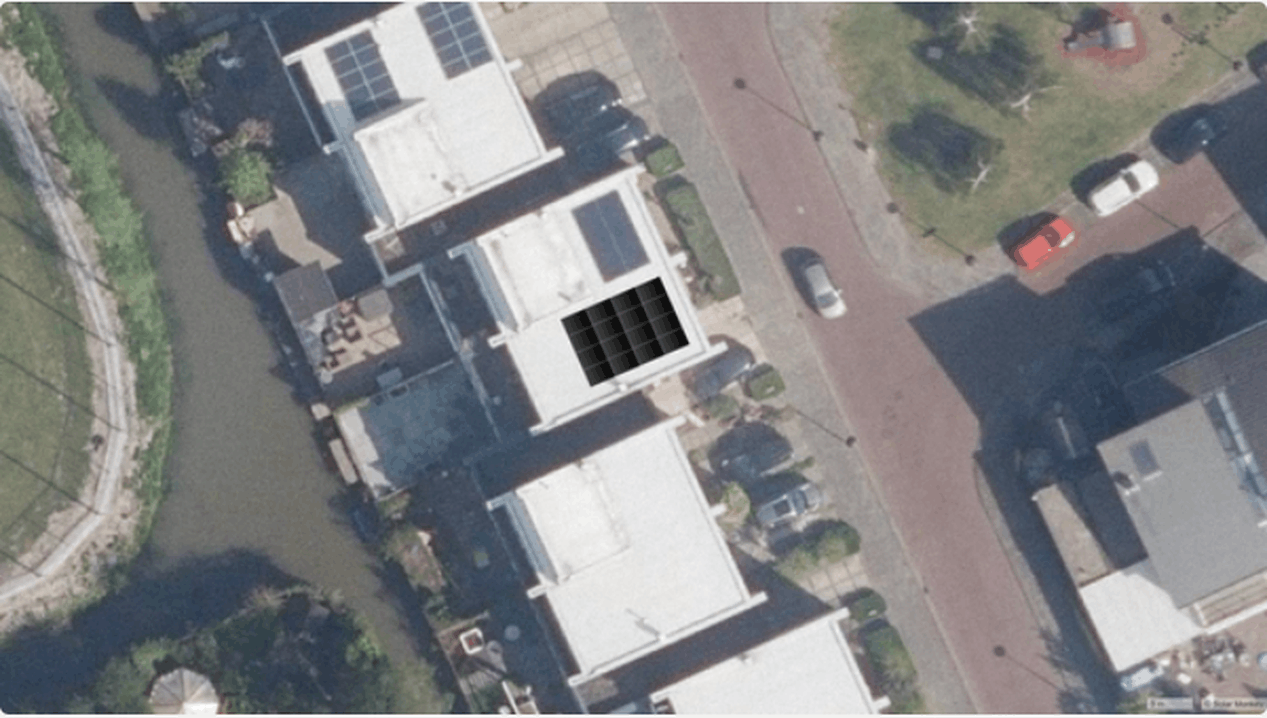

ik ben aan het orienteren om een installatie aan te laten leggen. Het betreft een hellend PVC-dak. Veel nstallateurs doen geen installaties aan dergelijke daken, maar heb er nu twee gevonden die het wel aandurven. Ik zou alleen graag advies willen hebben mbt de twee offertes.
Foto's
Afbeeldingslocatie: https://tweakers.net/i/iNWSMnkBniHclWgHlka78w8H-_I=/full-fit-in/4000x4000/filters:no_upscale():fill(white):strip_exif()/f/image/4uOFYeBgkkBxVQLlPPiG73it.png?f=user_large
Beschikbare (dak)ruimte
11,8 m x 6,5 m = ca 76,7 m2
Schaduw
Bijna geen. Hooguit laat op de avond als de zon laag staat zou er een stuk schaduw door de opbouw van de buren kunnen zijn. Dat zou dan linksonder op de installatie zijn.
Jaarverbruik
Ongeveer 5600 kWh
Huidige elektriciteitsaansluiting
3-fasen (3x25)
Budget en doel
Mooiste zou zijn om al het eigen verbruik te kunnen compenseren.
Wie gaat het project uitvoeren
Ik heb nu twee offertes ontvangen van installateurs. Ik ga het niet zelf doen.
Bijhouden van data
Wil wel inzicht hebben in wat de panelen opleveren, maar uitgebreide statistieken hoeven ook weer niet.
Ik heb ook een HomeAssistant met p1 draaien, dus daar zou ik ook eea al uit kunnen halen.
Reeds verkregen offertes
LeverancierAantal panelenTypeOmvormerLevertijdPrijs (excl BTW)Verwachte opbrengst 1e jaar
Zonnepanelen Plus15Sunpower P6 405 Wp DC15x Enphase Micro Omvomer IQ 7 PlusInstallatie in april/mei 202313.748,275.771 kWh
Totaalstroom16Jinko solar N-Type 415wp Full-black16x Enphase Micro Omvomer IQ 7 PlusInstallatie binnen 6/8 weken na akkoord11.132,355.908 kWh
Totaalstroom16Jinko solar N-Type 415wp Full-black1x Growatt MOD 6000TL3-X omvormerInstallatie binnen 6/8 weken na akkoord10.300,805.439 kWh
Regio
Den Haag
De vragen die ik daarnaast ook nog heb:
- welke offerte is beter? Volgens mij zijn de SunPower zo'n beetje het beste van het beste, maar dat heb ik nou ook misschien weer niet nodig. Verschil zou in dit geval op ongeveer 2600 Euro uitkomen. Is dat het waard? Qua garanties zitten ze beide wel goed volgens mij.
- Is een dergelijke investering op dit moment nog wel zinvol gezien de afloop van het salderen?
- Moet ik nu al rekening houden dat er later een thuisaccu op aangesloten zou moeten kunnen worden?
- Er werd mij verteld dat de installatie met micro-omvormers beter en veiliger zou zijn. Is dat inderdaad zo? Ik heb wel een lichte voorkeur voor micro-omvormers, maar als daar ook weer nadelen aan kleven hoor ik het graag.
Alle andere info/opmerkingen zijn zeer welkom. Ik wil een dezer dagen de knoop gaan doorhakken.
Alvast bedankt!

@ione de spullen zijn allemaal goed. Technisch ook allemaal prima.
Zoals ik al aangaf de prijs is lastig oordelen omdat het een dak is waar 80-90% niet de kunde voor heeft en ook ik niet weet hoeveel extra werk het is.
Als je denkt dat je er voldoende moeite in gestoken hebt: de offertes van totaalstroom zijn voor mij de betere keuze. De Enphase is meer “waar “ voor het geld, maar onwaarschijnlijk dat er een groot opbrengst verschil gaat zijn.
Hoge kosten? Ja. Niet leggen is nog veel duurder op termijn.

Prijzen zijn gewoon hoog, maar het is ook meer werk… dus lastig oordelen.
Het prijsverschil tussen de 2 opties van totaalstroom is minder dan de materialen verschillen in prijs. Dat is raar want Enphase is ook nog meer werk.
Het verschil in opbrengst bij gelijke aantallen panelen tussen de 2 omvormer systemen bij deze installateur in echt klinkklare onzin. Een verschil van 10% ga je alleen zien als je heel zware schaduw van bomen hebt.
Enphase moet eerst de eigen lagere efficiëntie en vrij stevige (circa 2% bij de 415W paneel op de 295VA iq7+) zien goed te maken.
Al net al geen heel warm gevoel bij elk van deze 3 opties.
