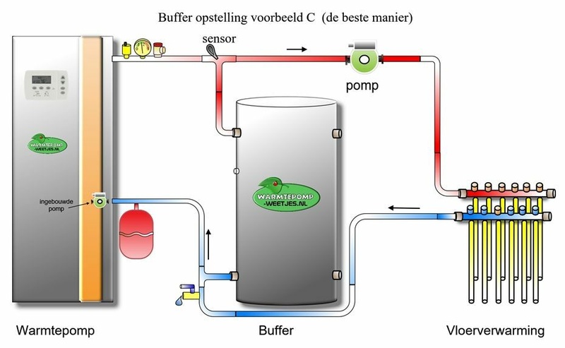

Hallo,
Heb ondertussen veel gelezen en gezocht maar nog niet het antwoord kunnen vinden.
Om ons huis te verduurzamen gaan we overstappen op een panasonic warmtepomp, zal nog even duren voordat deze binnen is.
Onze vloerverwarming WTH mengverdeler 5 groepen uit 1988 (ca 70m2 vloer oppervlakte) bestaat uit de zwarte tyleen pijpen, hier moet dus een juiste warmtewisselaar, de huidige is een 20-25kw swepp E5THx30
Wat zijn mijn plannen;
- Vloerverwarmings verdeler vervangen: Therminon Composiet industrie 5 groepen (gesloten)
- Nieuwe pomp plaatsen: bijv: Grundfos Alpha1 L 25-60/180
- Grotere warmtewisselaar plaatsen: RVS warmtewisselaar met 60 platen 130kW (online €186)… of is de huidige toch groot genoeg?
Wil het systeem gaan aansluiten volgens onderstaand schema, alleen een warmtewisselaar bij de vloerverwarming
Is bovenstaande plan ok?
Alvast bedankt voor het meedenken!
Afbeeldingslocatie: https://tweakers.net/i/gOzTNXvtB3F0R2HH6xlQ8h70-Tk=/800x/filters:strip_icc():strip_exif()/f/image/DJdQ1SaCVxGgjZ80rcUa8zvP.jpg?f=fotoalbum_large

Wie heeft bepaald dat je aan de ontwerpspecs van panasonic WP voldoet?
Wat is je vermogen?
Die 20-25kW warmtewisselaar bij welke flow en dT wordt dat gehaald en klopt dat met de specs van panasonic?
En wat verwacht je dat de stooklijn wordt?
Buffer nodig, kost je een derde pomp, waarom?
Haal je minimum volume voor defrost niet, neem dan een buffer in serie ipv parallel.
Hoe kan je en warmtewisselaar hebben en gemengde (open) verdeler? Zitten er dan 2 pompen in, of werkt dat met geregelde "bypass"?

Ik vraag mij af waarom er warmtewisselaar bij de huidige vv verdeler zit of zelfs zou moeten komen in de nieuwe situatie :?
O ja alleen een buffer gebruiken als het écht niet anders kan.
