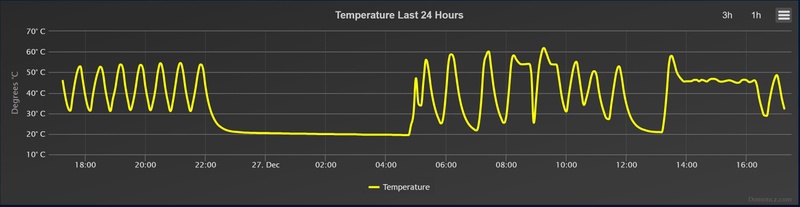

Sinds een paar maanden een Toshiba Estia R32 warmte pomp die middels een Google nest thermostaat V3 geregeld wordt. De nest is ingesteld op modus warmtepomp.
Sinds een paar dagen kan ik via Domoticz een op de gaszijde van de binnenunit aangesloten thermometer de temperatuur uitlezen.
Hierbij valt het mij op dat er erg veel uit-aan schakelingen zijn.
Zou het kunnen zijn dat een nest niet geschikt is voor aansturen van de WP?
of is dit regelgedrag?
Graag advies
Afbeeldingslocatie: https://tweakers.net/i/xpHLgc81Gz0kxZz9LOQBySN_CXg=/800x/filters:strip_icc():strip_exif()/f/image/B81zlxwzan5FqtPkeZpm0z7n.jpg?f=fotoalbum_large
