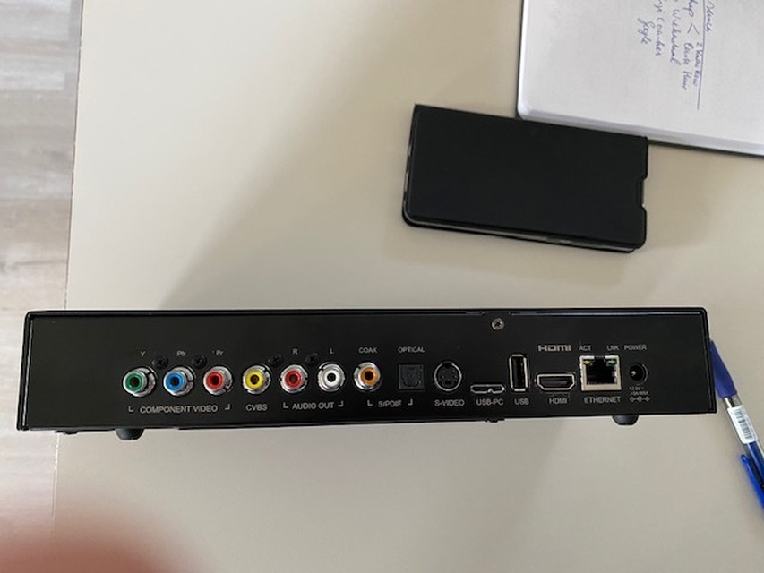

Mijn vraag
Mijn PCH A300 lijkt overleden: kan hem niet meer op/herstarten: geen oranje of gele lampje. Alleen na lang indrukken verschijnt een knipperend rood licht, dat stopt met knipperen, maar start verder niet op. Hoor wel geluid van de schijf.
In de speler zit een grote harde schijf, waar veel dierbare data op staat: foto's, muziek en films.
Kan ik de speler nog aan te praat krijgen? Hoe kan ik anders toegang krijgen tot harde schijf om data te verplaatsen naar een andere harde schijf.
Stroom eraf, weer erop, rest etc. Heeft wel spanning: 12 volt.
Alvast heel erg dank voor meedenken.Afbeeldingslocatie: https://tweakers.net/i/_C-drxpWdzquvt3hxDPq-bfhJmM=/full-fit-in/4920x3264/filters:max_bytes(3145728):no_upscale():strip_icc():fill(white):strip_exif()/f/image/fx0KXlCB1Or8SnJiS7zo57WP.jpg?f=user_large

Gewoon de HDD eruit halen en in een willekeurige PC aansluiten?
Eventueel met een USB naar SATA adapter als je geen vaste PC ter beschikking hebt.
Ik zie dat de PCH zijn HDD standaard ext3 formateert, je moet dan natuurlijk wel een OS gebruiken wat dit begrijpt, Windows doet dat niet standaard. Als je Linux zou gebruiken, bijvoorbeeld door Ubuntu Live te starten van een USB-stick, heb je direct standaard ondersteuning voor ext3.

HDD eruit halen, en ergens via sata aansluiten.
Kans is groot dat alleen de PCH voeding het begeven heeft trouwens. Deze kan je op Ali zo na bestellen. Even plug meten en V en Ah aflezen van de voeding.

Ik kan vrij weinig info vinden, maar dit lijkt me een leuk hackproject zei het dat ik wel voor iets wil waarschuwen:
Dit soort apparaten heeft óf een defecte voeding, óf een defecte storage. Voor de documentatie die ik kán vinden, lijk het te zijn dat het ingebakken OS ook op de interne schijf draait. Het is een Linux-oid en er zijn genoeg hacks te vinden.
Wat ik vindt over mensen die de schijf vervangen, is dat een zekere partitie layout in Ext3 verwacht wordt door het apparaat. Dikke kans dat er dus gewoon een Ext3 filesystem aanwezig is.
Het lijkt mij dat je het beste de schijf kan uitbouwen, en aan een PC die Ext3 kan lezen kan hangen. Dat kan een Linux zijn op je PC, maar ook Windows, als je niet bang bent voor WSL (https://learn.microsoft.c...ndows/wsl/wsl2-mount-disk).
Let wel dat het misschien een goed plan is om de schijf eerst even firmwarematig aan je PC uit te lezen voordat je met filesystems gaat spelen (en draai images voordat je dat gaat doen, de kans dat de harde schijf dood is is natuurlijk aanwezig, en dat dat de reden is dat de PCH niet meer start). Lees de SMART data uit!
De kans dat de data onversleuteld op het EXT3 filesystem staat is aanwezig, en dan kun je het eea nog redden (uiteraard zal het mijn tweakers status slecht doen als ik nu niet even met een belerend vingertje naar backups wijs, als data belangrijk is, heeft het backups!). Is de schijf dood, helaas, dan is het over.
