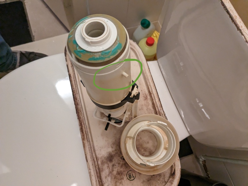

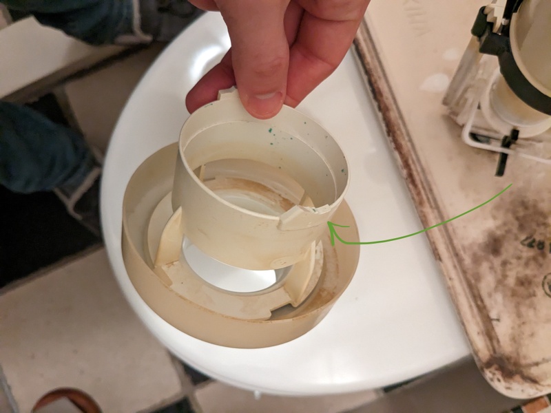

Er is in het waterreservoir van mijn toilet iets afgebroken waar deze niet meer doorgespoeld kan worden. Bij de groene pijl op de foto dient het pinnetje ingehaakt te zijn maar deze is dus afgebroken waardoor hij niet meer aan elkaar bevestigd kan worden.
Het gaat om een wat ouder toilet, merk onbekend. "Kiwa" keurmerk is het enige wat ik kan vinden. Is dit nog te repareren? Of moet ik op zoek naar een loodgieter voor een nieuw toilet..

Als je geluk hebt, dan kan je misschien nog wel een passend binnenwerk vinden.
  • sOid
Ik zou met dit onderdeel even langsgaan bij Warmteservice. Daar werken kundige mensen met een hoop kennis. En ze hebben veel obscure dingen op voorraad.

Kan je idd zo halen bij zo'n winkel waar ze toilet onderdelen verkopen. Noemen ze dat geen vlotter oid?

Goede vraag.. het gaat om het onderdeel wat onderin het waterreservoir vast zit aan de opening van de stortbak. En dus op commando aan de bovenkant open/dicht gaat.

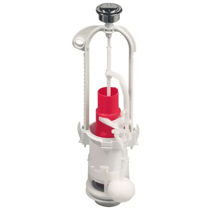

Zo te zien is dat gewoon een redelijk standaard reservoir met wc-mechanisme. Mocht je geen onderdelen vinden, dan kan je een ander mechanisme halen bij de bouwmarkt.

Dit ziet er uit als een keramisch reservoir. Daar kun je een universeel binnenwerk in zetten; dit heb ik zelf vorig jaar bij mijn twee oudere toiletten gedaan.
Ik heb deze gekocht.
Makkelijk zelf in te bouwen, met een kwartietje klaar. Er zitten flink wat onderdelen bij, en wat stappen in de handleiding maar je hebt alleen het deel nodig voor jouw toilet.
Een dure loodgieter laten komen is echt niet nodig!

inmiddels een hele nieuwe waterreservoir gekocht van geberit (was slechts 65,-) en die geinstalleerd :)
