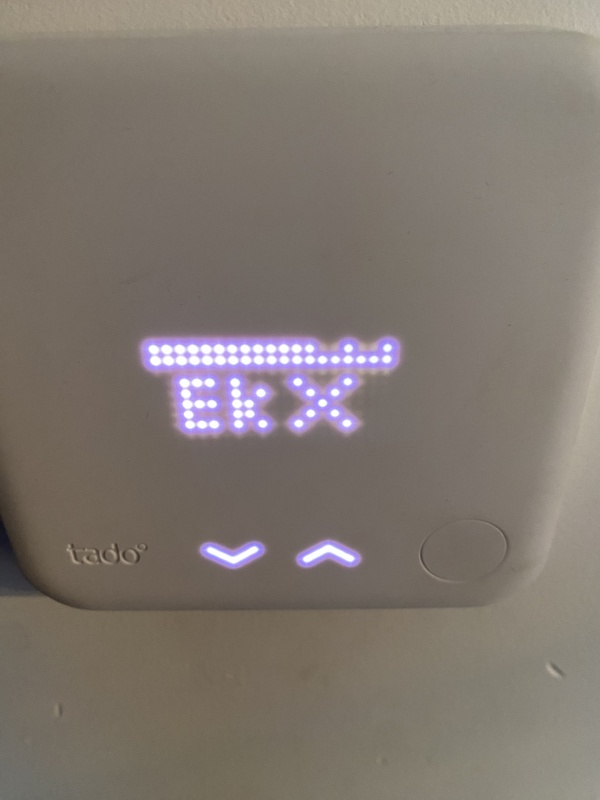

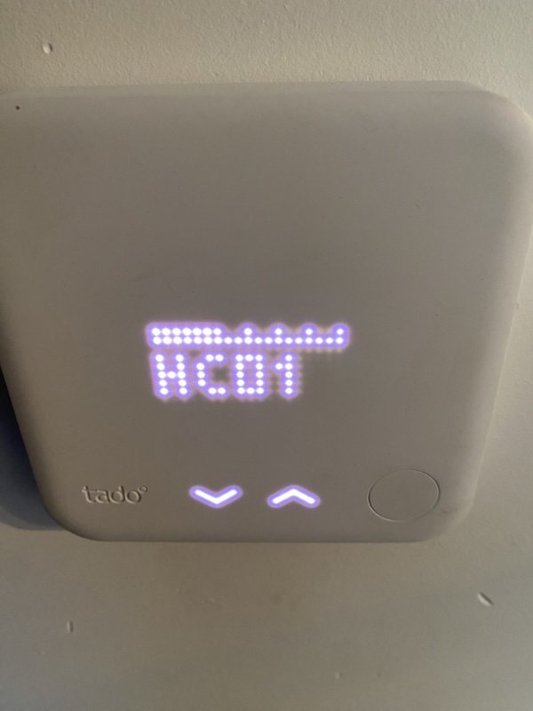

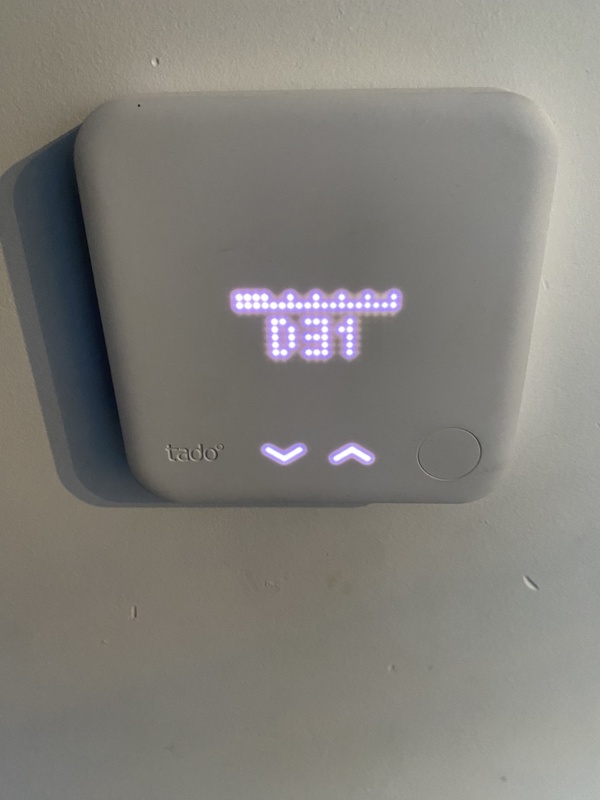

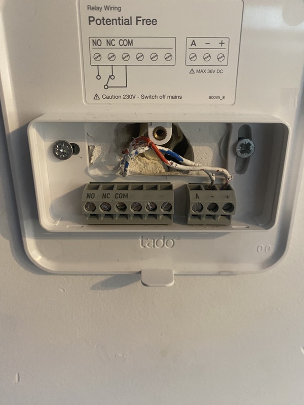

CedricAhmad schreef op dinsdag 27 december 2022 @ 08:52:
Hoi, ik ben ook bezig een tado te installeren op dezelfde ketel en wilde voor de zekerheid checken of ik de oranje connectoren op de Nefit moest gebruiken. Kan je dat alsjeblieft bevestigen? En moet ik daarvoor dus ook het menu-id D31 configureren op de tado? Alvast dank voor het antwoorden.
Afbeeldingslocatie: https://tweakers.net/i/b3zOomBKpUJQsP33FrULO5vdKJw=/x800/filters:strip_icc():strip_exif()/f/image/2qnv3768A6kdWolhu4EmR1KI.jpg?f=fotoalbum_large
Afbeeldingslocatie: https://tweakers.net/i/QHPxZNDY09VcinVuBxwEcaMEerM=/x800/filters:strip_icc():strip_exif()/f/image/WWT7B5iooGGcRUjaKQ1Bk67a.jpg?f=fotoalbum_large

Fantastisch heel erg bedankt hiervoor!! 😀😀😀
