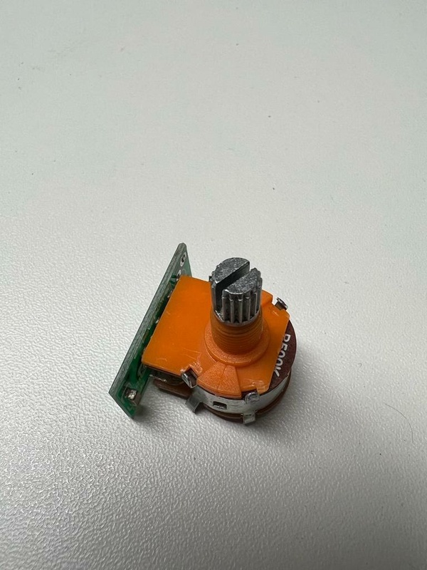

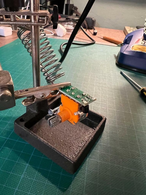

1. Ik ben een betrekkelijke nitwit op dit gebied.
2. Heb een design lamp (deze), waarvan een onderdeel niet meer functioneert. Zie foto's voor het onderdeel. Ik kan geen merk en type van het onderdeel achterhalen, lijkt een potmeter met schakelaar, maar klopt dat en zo ja welke ... enige herkenbare is B500K, dus ik denk een lineaire van 500k Ohm.
Mijn vraag:
Welk onderdeel kan ik waar aanschaffen ter vervanging van het onderdeel op de foto?
Het onderdeel schakelt dus enerzijds de lamp aan en uit en anderzijds werkt ie als een soort dimmer. De draaiknop beïnvloedt de sterkte van het licht.
De lamp in het armatuur is een 2W (G125), mocht dat van belang zijn.
Alvast dank voor ieders moeite.

  • Juup
B500K is een potentiometer met een variabele weerstand tot 500kΩ.
Die zijn er ook met klik/aan/uit.
Let voor het bestellen goed op de afmetingen en het aantal pinnen.

Ik zou ook even goed kijken of dit onderdeel wel werkelijk kapot is, of dat je een verkeerde conclusie hebt getrokken.
Potmeters gaan over het algemeen niet snel stuk.
Als deze potmeter een transistor aanstuur voor het dimmen, is het waarschijnlijker dat de transistor is doorgebrand.
(Dat zwarte blokje met een platte kant is een transistor)

48k was toen meer dan genoeg.
Gezien het een 220v lamp is verwacht ik dat het geen transistor is maar een thyristor of een triac maar mis wel de verdere elektronica (2 of 3 componenten)
Als ik inzoom op de solderingen ziet het er wat korrelig uit maar ik heb niet het idee dat de 2 pootjes van het schakelgedeelte lekker gesoldeerd zitten. Verder denk ik ook dat het niet de potmeter is, als je een ohmmeter hebt kan je het vrj makkelijk doormeten, als ook de schakelaar.
