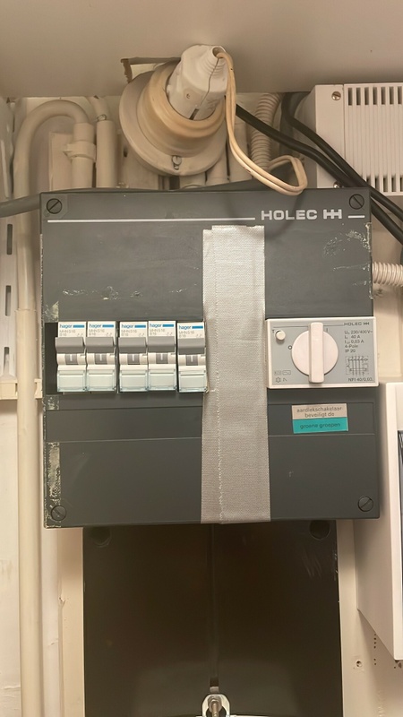

Hierbij een foto van de groepen inclusief de ALS:
Afbeeldingslocatie: https://tweakers.net/i/YVJeO1hAQ7EaUsgw0o7exw2XrBY=/x800/filters:strip_icc():strip_exif()/f/image/3opi8RLe0IDz21ydFgmYopuO.jpg?f=fotoalbum_large
De meest rechtse groep klapt er telkens uit.

Dat de groep eruit klapt na inschakelen komt door de piekstroom die de condensatoren in de schakelende voeding in veel apparaten oplaadt. Wisselende uitkomsten van je experimenten zijn normaal. In welke periode van de sinus van het lichtnet er contact gemaakt wordt heeft bijvoorbeeld invloed op de stroom.
Ik heb een zelfde probleem gehad, ook altijd in de nacht dat de aardlekschakelaar eruit ging. Nu een nieuwe meterkast en met dezelfde apparaten nooit meer problemen.
Deze aardlekschakelaar lijkt me aardig op leeftijd, lijkt erg op mijn problematische aardlekschakelaar uit 1992.
Ik zou hem vervangen voor een moderner type. Ik denk dat deze aardlekschakelaar, net als mijn oude aardlekschakelaar niet kan omgaan met belastingen van de schakelende voeding in moderne apparaten. Dan is de belasting niet zuiver sinusvormig en leveren oude aardlekschakelaars raar gedrag (en ben je niet zeker van de juiste beveiliging)

Wel, als je aardlek en groep er allebei uit gaan, heb je dus te maken met een lekstroom en overbelasting/kortsluiting. Die kortsluiting zit ws in een verbruiker die alleen snachts aan staat. Welke verbruikers zitten er op die groep? buitenlamp met bewegingsmelder misschien?
Het is ook wel oude meuk, eerst de aardlek vervangen zou ook geen overbodige luxe zijn

Effe een plaatje want dat praat makkelijker. Een aardlekschakelaar meet het verschil tussen de ingaande en uitgaande stroom, en die mag max 30 millamp zijn. Een aardlekschakelaar zelf zit niet aangesloten op de aarding, dat is ook niet nodig want hij meet alleen het verschil tussen ingaande en uitgaande stroom. Als die niet gelijk is, lekt er ergens stroom weg, en dat is waar ie tegen beveiligd. Aardlekschakelaars hebben dus niet zoveel te maken met inschakelmomenten, condensatoren laden zich dan wel op en dat kan voor normale zekeringen wel een probleem zijn omdat er dan een stroompiek is, maar voor een aardlekschakelaar in principe niet.
Het kan ook te maken hebben met verlichting in de tuin. Kabelmoffen gaan soms lekken, en omdat die diep in de grond zitten krijg je dat probleem vaak als het een tijd lang veel regent. Maar wat al eerder is geopperd in dit topic, vervang je ALS en kijk of dat het probleem oplost. Ik zou ook meteen alle contacten even nalopen in de meterkast, even checken hoe ze eruit zien (niet verbrand oid) en elke schroef/verbinding even controleren of ie goed vast zit. Sommige (goedkope) installatiematerialen hebben geen schroefverbinding, maar een steekverbinding met een veertje dat spanning op de draad houdt. Die moet je altijd even checken of de draad ook echt goed vastzit.
Heb je toevallig een plaatje van de binnenkant, dat we kunnen zien hoe alles aangesloten zit? Je kan die vier schroeven in de hoek van de kast losdraaien, daarna kan het hele paneel naar voren.

mag dat 5 groepen op een als , ik dacht dat 4 de max was. zoja dan kan ik hier ook wat uit gaan breiden heb ook nog oude kast.
  • RocketKoen
  • Laatst online: 25-11 11:16
Toerq schreef op dinsdag 27 december 2022 @ 13:06:
Dat mag niet meer als je nu iets aan de meterkast verandert. Maar bestaande situaties hoeven niet te worden aangepast. En deze meterkast ziet er uit alsof hij in de jaren 90 is gebouwd.

Aardlek beveiligt de groene groepen staat er... alleen ik zie geen groene groepen.
Kast is sowieso wat rommelig, groepen scheef, kieren, ductape.

@Twan17 1 die aardlekschakelaar heeft zijn beste tijd gehad. mag vervangen worden. deze kunnen vanzelf kapot gaan.
(en dit geldt ook voor andere aardlekken.) dan de dingen die voor deze storingen kunnen zorgen.
bijvoorbeeld een losse fase draad. draad was tever ingekerft door de lasdop. (draad te vaak gerycydeldt)
draad afgeknipt opnieuw aangestript. en een nieuwe lasdop en het zit alweer 5 jaar ofzo.
dit geintje geldt ook voor de nul. een losse draad in een lasdoos kan veel ellende veroorzaken.
of een losse draad zonder eindbesteming. waarschijnlijk wel afgedopt. maar kreeg toch teveel vocht.
(oftewel zoek even in de elektra zelf een gesmolten lasdop is meestal ellende. )
